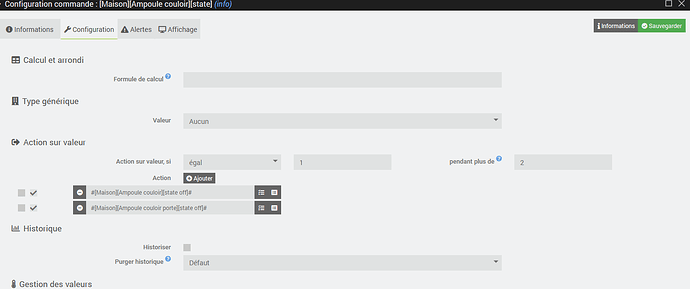

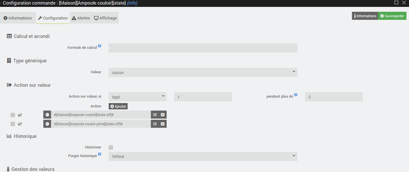

en faite moi me suis trompé c est pas gere par scenario mais par jeezigbee dans les parametres du materiel
Donc il faut changer et gérer par scénario !

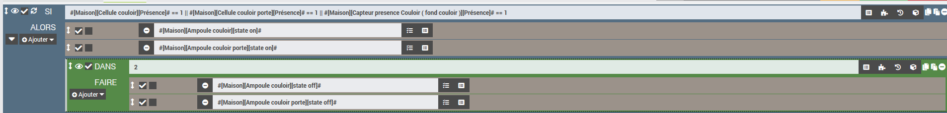

j ai fais cela ?
C’est toi qui à écrit minute dans le dans ?
Un remove_inat en début de scénario?
non non j ai taper min et ca l a mis tout seul mais ca fonctionne je viens de tester
re non ca coupe ca eteint et rallume mais y a une coupure des ampoules de qq sec
j ai tester en mettant 2 cellules pendant 1 min en etat 1
et la 3 eme au bout de 1min
ben ca a tout eteint a 3min et rallumer car la 3eme etait en etat 1 mais y a une coupure de qq sec
Il n’y doit pas y avoir #minute# après le chiffre du DANS !
Désolé mais ce n’est pas clair du tout
comme ca ?
Oui comme cela, déjà il ne devrait plus y avoir d’erreur dans les logs du scénario.
