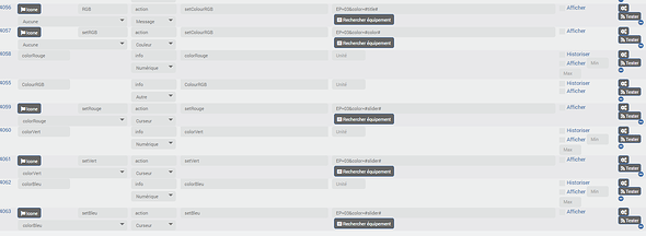

EDIT : il s’avère que la commande qui est censé renvoyer la couleur en cours, ne renvoi rien @kiwihc16 , as tu une idée pour tester/modifier ça ?

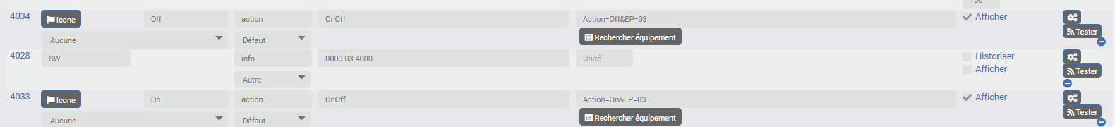

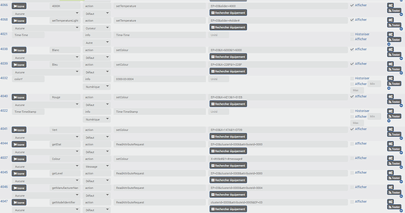

j’ai un bandeau qui fonctionne bien en zigbee (Osram).
Je peux allumer/éteindre/changer la couleur/la luminosité du bandeau.
avec le plugin GSh , j’arrive :
allumer/éteindre le bandeau
changer la luminosité
Par contre,il me dit que cela n’est pas compatible avec les couleurs.
quelle commande dois je rajouter ?
J’ai les commande suivantes :

voici ce que j’ai dans le plugin GSH :
Pour l’élement, j’ai ça :
en type générique : lumière couleur
Pour On → Lumière bouton on
Pour off → Lumière bouton off
setLevel en : Lumière slider
Je pense que j’ai fait le tour des types de l’élément
Tu as bien un « état couleur » configuré en générique?
oui, j’ai un état couleur mais j’ai remarqué qu’il ne renvoi rien.
ça doit être le soucis.
Faudrait que je demande au créateur du plugin abeille s’il a une idée.

Peux tu controler les couleurs depuis les commandes Abeille ?
Désolé pour le temps de réponse.
Oui, c’est le plugin pour contrôler Jeedom à la voix avec les google home.
Oui, le changement de couleur fonctionne bien.
c’est juste l’état couleur en cours qui ne renvoi rien (et ce qui manque à google).
Peut-être que je peux le faire manuellement ?

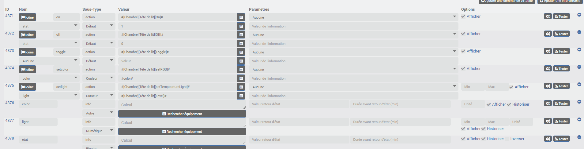

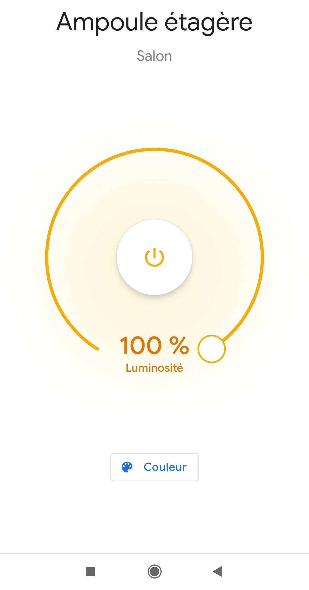

Tu peux passer par un virtuel pour simuler le retour d’état de ta commande couleur.
Merci, je vais tester ta solution. c’est pas bête.
Pourrais tu me guider un peu ?
j’ai fait ça en virtuel mais cela ne marche pas (mes états, couleur, luminosité ne fonctionnent pas).
je dois passer à coté de quelquechose.
Spine
Septembre 15, 2020, 2:56
12

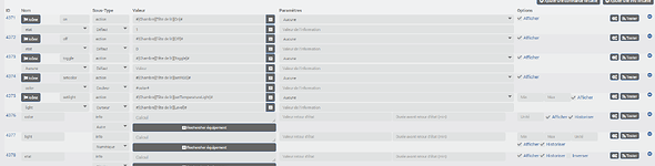

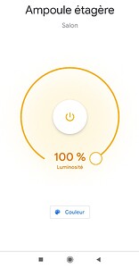

Voici un exemple :
Penses à bien configurer les 7 types génériques pour les 7 commandes, tant que c’est NOK dans le plugin GSH ce n’est pas la peine d’aller plus loin.
Si c’est OK tu devrais avoir une commande Couleur qui apparaît dans l’application :
