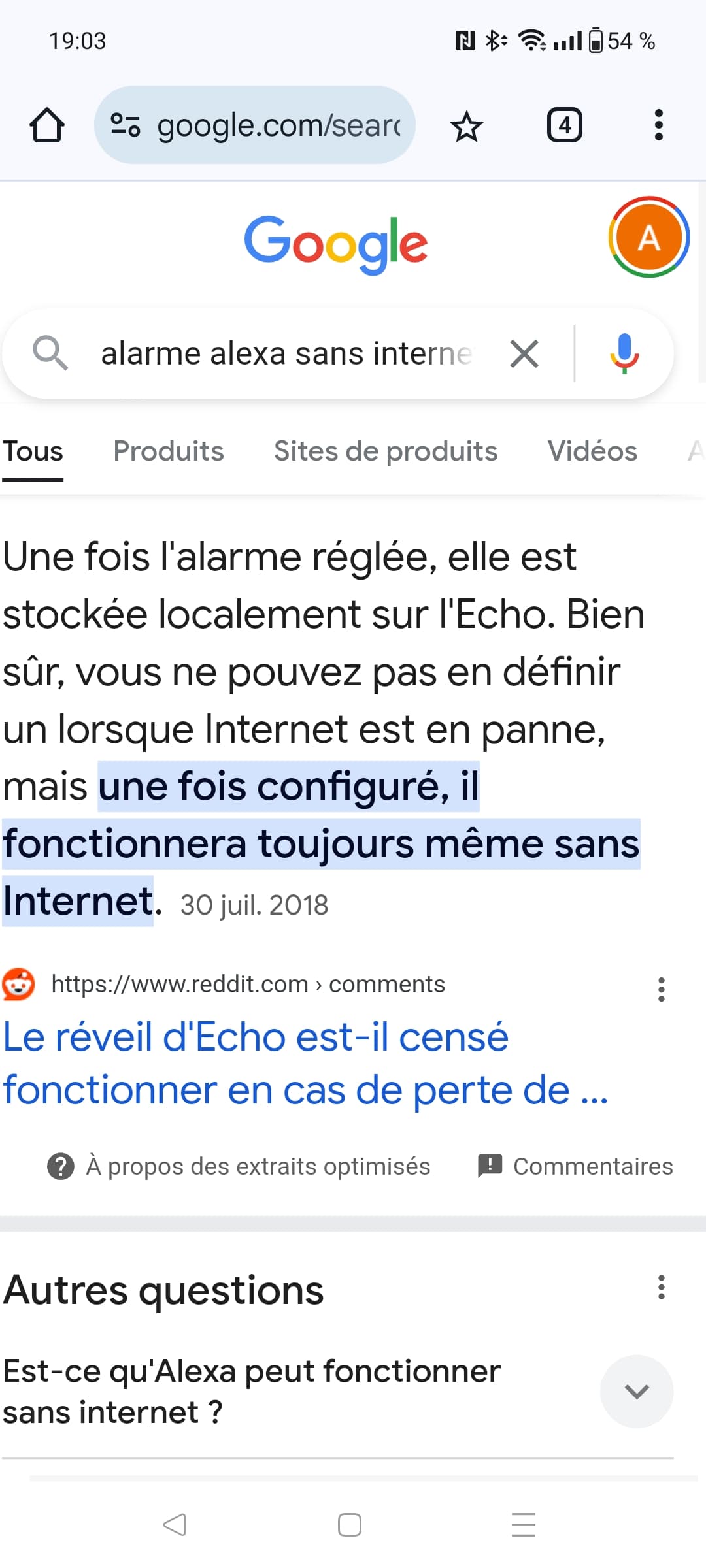

Ton alexa fonctionne sans internet une fois programmé?
Yes
