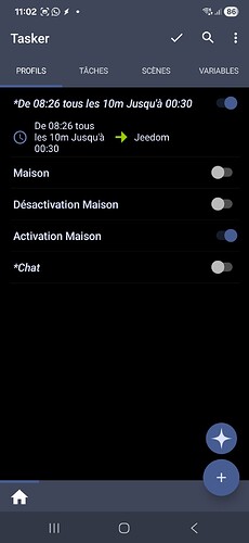

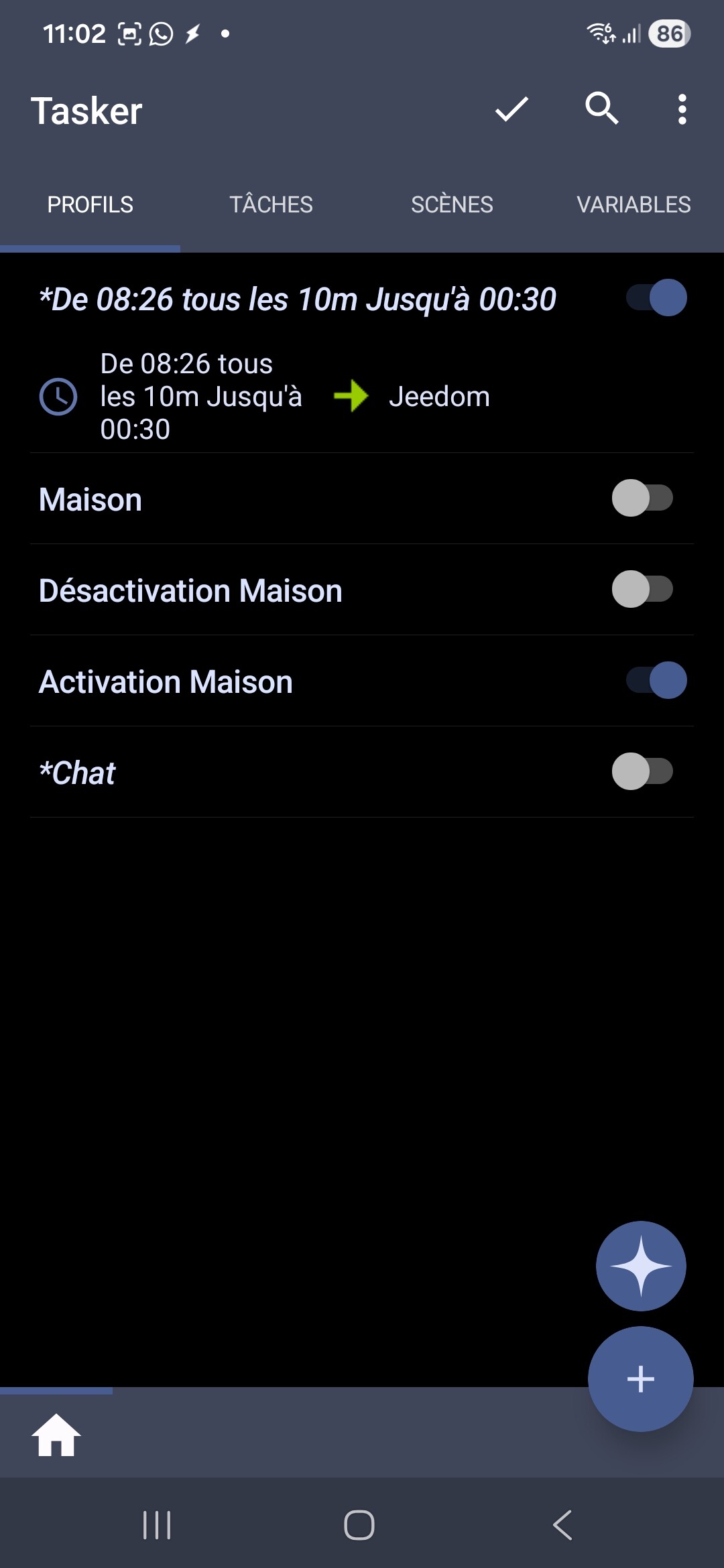

Pour continuer à avoir les coordonnées il faut les envoyer toutes les minutes par exemple et activer cette tâche par une autre tâche lorsque vous quittez le lieu

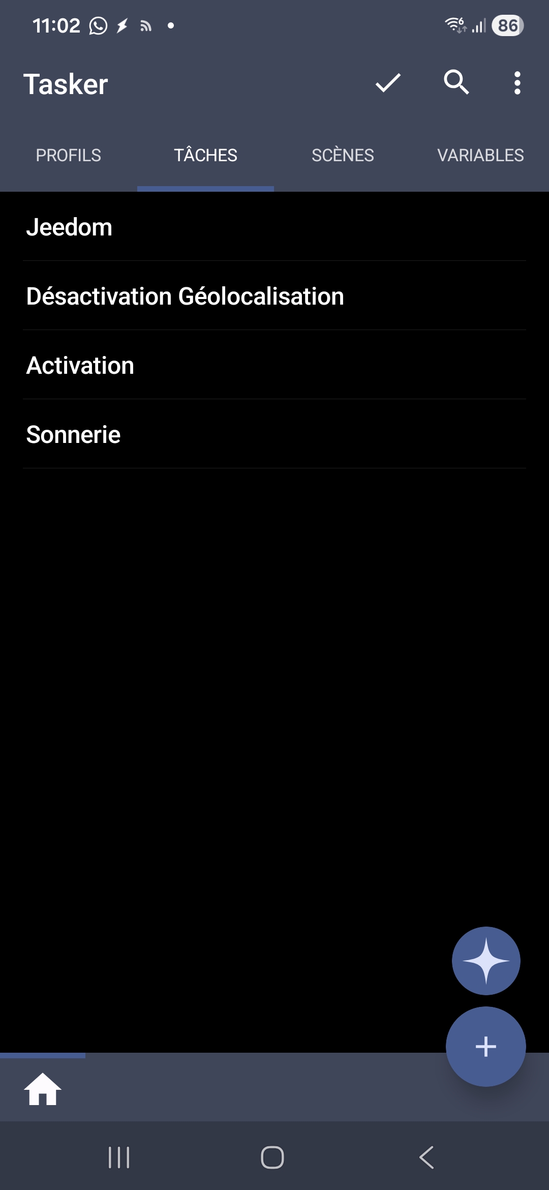

Il faut créer une tâche dans tasker, puis dans profil lui indiquer à quelle fréquence tu veux la lancer

Il faut passer par un « minuteur » ;
