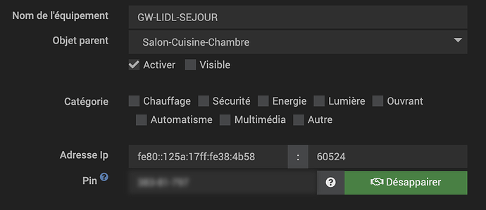

Suite à une panne de mon serveur DHCP, ma gateway LIDL est vue par le plugin avec son adresse IPv6:
Plus rien en fonctionnait alors. J’ai redémarré la gateway. Les commandes fonctionnent, mais la gateway est toujours vue avec son ipV6 et non la v4. Comment faire pour retrouver l’ipv4 sans tout casser?

A priori, l’ipv6 est désactivé dans le jeedom (du moins je crois). Je ne suis pas un expert en ipV6, mais il me semble que le préfixe fe80 correspond à une adresse ipv6 auto-assignée.

A noter que mon plugin n’était pas à jour. Je viens de faire la maj (version 2023-12-02 14:43:29) mais ca ne change rien. Mon jeedom est en 4.3.17.
Dans les logs hkControl, j’ai régulièrement ce message:
0886|[2024-01-05 11:40:17]DEBUG : Offline Réseau : GW-LIDL-SEJOUR

C’est fait et la gateway répond bien au ping en ipv4.
A priori, l’adresse fe80 est une adresse auto assignée (un peu comme l’apipa en ipv4). Ce qui est sur c’est que le v6 est désactivé sur le dhcp.
La question était surtout de savoir comment refaire prendre en compte l’ipv4 dans le plugin (je pensais pouvoir le modifier à la main, mais non)

Reboot de la gateway, redémarrage du plugin, et revoici mon adresse IPv4 qui est affichée.
Un grand merci pour votre aide et une bonne année à vous
