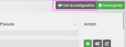

Quand tu cliques sur voir la configuration
on est d’accord que les anciens équipements n’apparaissent plus ?
Je confirme @Aurel , dans le fichier json je ne vois plus apparaitre les anciens équipements.
