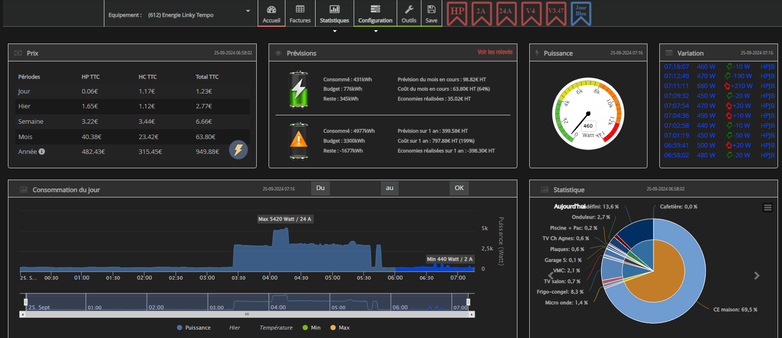

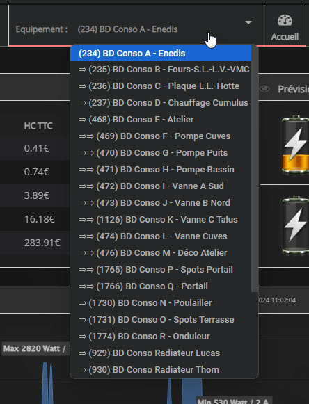

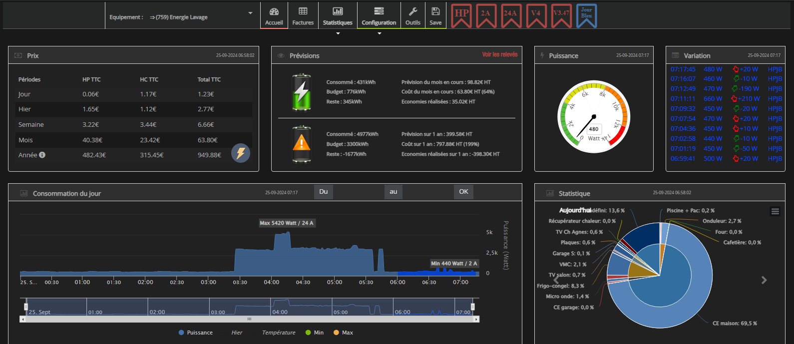

Montre nous ton panel, le miens pour exemple :

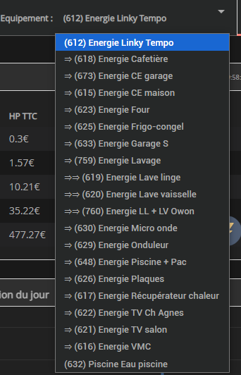

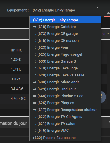

J’ai donc ça :
J’ai bien fait ?

Quand je vais sur " le panel " j’arrive comme d’habitude sur " energie linky tempo";
mais quand je clic sur " energie lavage" , il reste sur la conso de " energie linky tempo";
Je pensais que c’etait parce que je n’avais rien consommer en lavage, mais ce matin j’ais fais un lave linge et c’est pareil.
Par contre quand je clic sur " energie LL+LV OWON" j’ai bien la conso du lave linge;

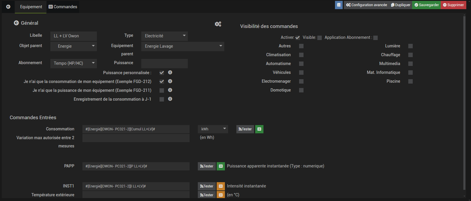

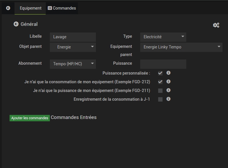

Tu peux montrer les paramètres des équipements?
Oui bien sur:

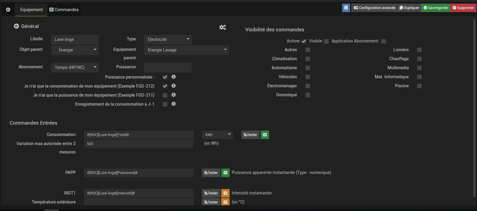

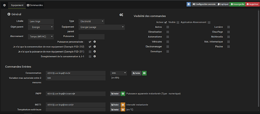

Lave linge:

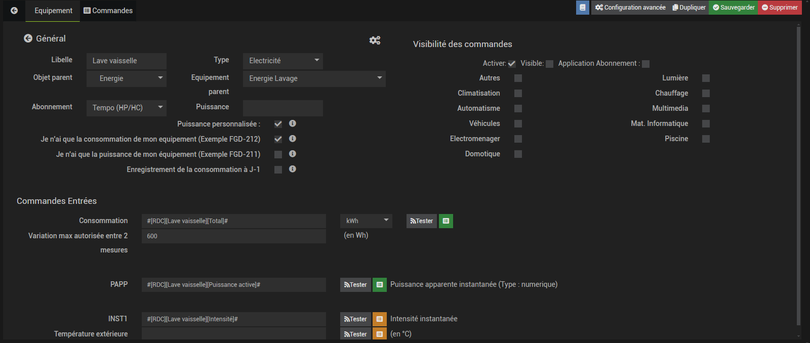

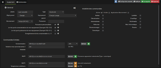

Lave vaisselle:

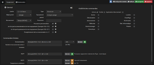

LL + LV Owon:

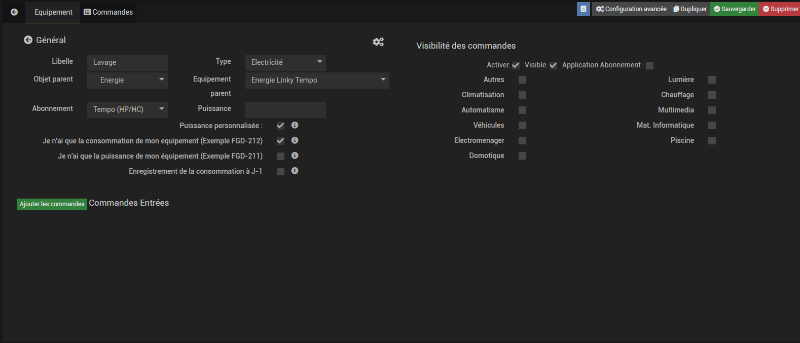

Energie Lavage:
Voila.
Je suis pas sûr que cela change , mais si tu coche puissance personnalisé, il faut que tu renseigne une valeur, 1 (kW) minimum.
Et mince, pour énergie lavage, tu n’as pas de commandes a renseigner… Il faut que tu laisse comme tu avait fait initialement, ajoute le owon comme enfant dans le linky…
Après, c’est du traitement de la BdD pour copier les deux historiques LL et LV en les additionnant dans l’équipement Owon, mais là, j’ai pas le niveau…
