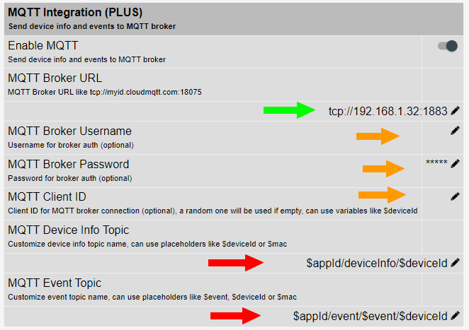

J’ai essayé de configurer FK sur l’application et je l’ai fait ainsi :
Les flèches oranges sont mes interrogations.
  • Avec ou sans Username/Password le résultat est le même et les infos remontent bien.
    Ce combo User/Password est-il nécessaire ? Pour mes Shelly je n’ai jamais rien saisi nulle part.
  • MQTT Client ID : ? Faut-il saisir quelque chose ici ?
Les flèches rouges sont sans doutes liées au résultat non satisfaisant que j’obtiens (voir ci-après) et les paramètres sont ceux proposés par défaut dans l’application.

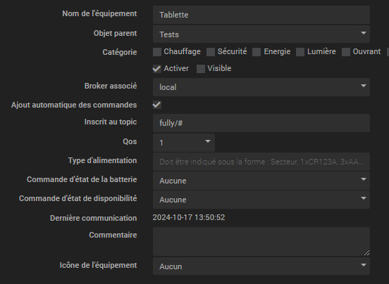

Dans JMQTT j’ai créé un nouvel équipement sans template, puisque je n’en ai pas trouvé d’adapté
Je constate que la communication est bien établie puisque la date/heure change régulièrement, et les logs sont vierges.
Après quelques minutes de communication sont automatiquement remontées ces informations dans l’équipement JMQTT

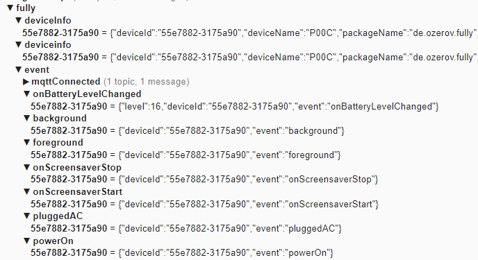

Ce sont les mêmes infos que l’on peut voir passer dans MQTT Explorer

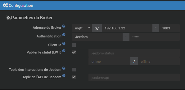

Pour la configuration MQTT sur la tablette, de mon côté j’ai configuré la partie MQTT avec le nom de brocker ‹ jeedom › et le mot de passe associé tel que définit par leplugin MQTT Manager que j’utilise. Et honnêtement, je ne vois pas comment cela pourrait fonctionner autrement, il faut bien que la tablette soit abonnée au brocker actif sur Jeedom pour transmettre ses infos…
Donc je ne pourrais répondre à cette question qu’en disant oui et qu’il est étonnant que cela fonctionne sans…
Par contre le nom de client MQTT n’est pas obligatoire.

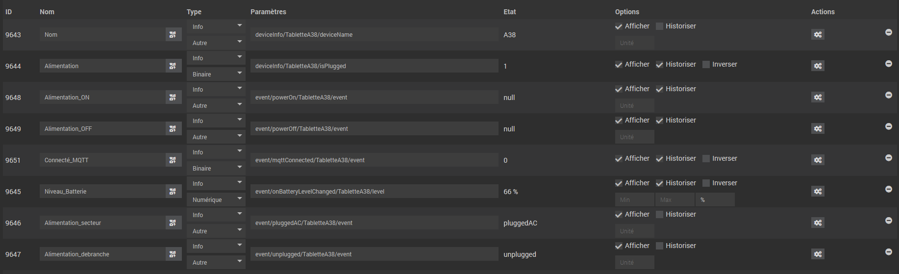

Voici par exemple ce que je remonte pour ma part :
Mais je suis loin d’avoir toutes les infos sur le topic event (ce topic est rafraîchit en temps réel contrairement aux autres infos remontées via FK2), et j’utilise principalement les infos alimentation/secteur et Niveau_Batterie pour déclencher des scénarios de recharge.
Tout le reste (screensaver, luminosité, charger l’URL, etc…) passe par FK2.

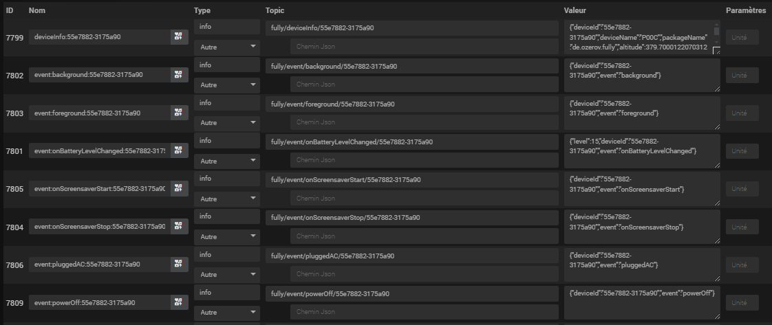

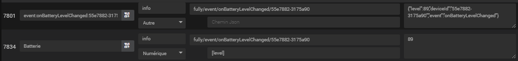

Sans avoir saisi de user/pass les infos remontent bien sur JMQTT mais sous une forme inexploitable et peu lisible.
Pour mon niveau de batterie par exemple :
on peut voir :
{« level »:69,« deviceId »:« 55e7882-3175a90 »,« event »:« onBatteryLevelChanged »}
ce qui correspond bien à 69% de charge, état actuel de ma batterie et cette valeur s’incrément bien régulièrement.
Donc coté communication je ne suis pas inquiet, c’est coté explloitation des résultats où cela ne me convient pas.
Chez moi :
Chez vous
Votre info (copie d’écran) vient du plugin FK2 ou de JMQTT ? d’ailleurs ?
Je ne vois pas comment passer de :
à
event/onBatteryLevelChanged/TabletteA38/level
de sorte à afficher mes 69% en face d’une info numérique

Un truc à voir avant quand même : le type de l’info. Ici c’est ‹ Autre › (donc un champ texte) alors que cette info est visiblement une info numérique. Remarque valable pour toutes les autres infos d’ailleurs.
Non cela ne change rien. A priori l’info reçue est bien de type chaine, donc « Autre ».
Vous ne m’avez pas répondu, votre copie d’écran de la charge de batterie vient d’où ? quel plugin ?

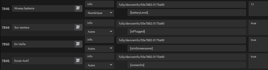

En regardant de plus près mes Shelly qui sont configurés dans JMQTT j’ai essayé d’adapter le format et pour la batterie ça fonctionne
En fait la première information {« level » : 89, …} je l’ai renseignée en dessous, entre crochets dans "Chemin Json" et je retrouve mes 89%

C’est une des infos de l’équipement ‹ tablette › que j’ai créé avec MQTT Manager que j’utilise pour ma part.

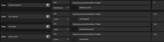

Finalement je suis parvenu à mes fins en épluchant quelques topics dans la rubrique JMQTT.
Cela n’a donc aucun lien avec le ou les plugins Fullykiosk, puisque avec ou sans eux ces infos peuvent remonter si MQTT est configuré dans l’application sur la tablette.
Seules les informations en provenance du topic fully/deviceinfo sont transmises et exploitables.
Elles arrivent sous la forme :
{"deviceId":"55e7882-3175a90","deviceName":"P00C","batteryLevel":11,"isPlugged":true.....}
Dans JMQTT pour récupérer le niveau de batterie par exemple; il faut saisir:
  • fully/deviceInfo/55e7882-3175a90 dans Topic
  • [batteryLevel] dans Chemin JSon
Ce qui donne par exemple:
Et effectivement pour ce qui est du "reste", autrement dit toutes les commandes/actions, il est obligatoire de passer par l’un des 2 plugins, puisque cette fonctionnalité n’est actuellement pas prise en charge par l’application.

Oui, je confirme en effet, c’est bien ça. En MQTT, le topic fully/event remonte toutes les infos dès qu’elles sont modifiées (% de la batterie par exemple, état de la connexion,…), et fully/deviceinfo toutes les infos qui ne sont rafraîchies que périodiquement (toutes les minutes il me semble, comme l’info device ID, etc…).
