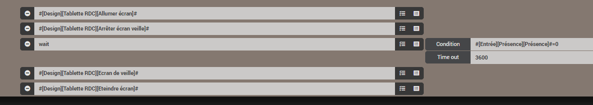

J’ai contourné le problème en utilisant un capteur de présence et en gérant l’allumage de l’écran via jeedom et un scenario. Par contre le fait d’éteindre l’écran via jeedom pose aussi problème, la solution que j’ai trouvé, c’est de mettre le screensaver avant d’éteindre l’écran :
