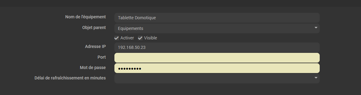

Si le plugin et l’application FullyKiosk sur la tablette sont bien configurés (@IP, port, mot de passe,…), l’équipement définit lui-même ses actions/infos dès la création.
Les actions devraient être fonctionnelles (screenOn, screenOff, restartApp, stopScreensaver,…) et les informations doivent remonter périodiquement (toutes les minutes par défaut), contrairement en MQTT où à chaque mise à jour de l’information celle-ci est remontée de façon instantanée.
Pour aider à la configuration, voici mon paramétrage.
  • Côté Jeedom :
