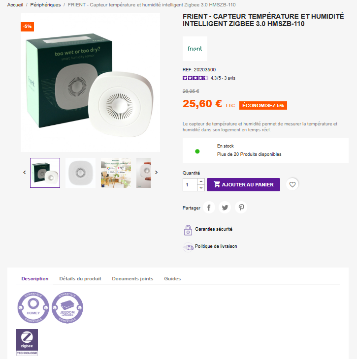

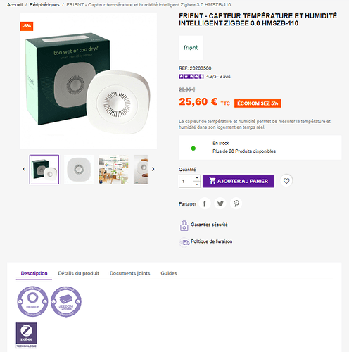

Pourriez vous nous donner la page produit sur domadoo?
Ci-dessous la page domadoo.
Je viens de m’apercevoir que la référence diffère un peu : sur la page HMSZB-110 (que j’ai commandé) et le produit que j’ai reçu HMSZB-120
Y a t-il un lien avec mon problème ?

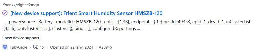

J’ai trouver une discussion qui parle de se problème
https://community.jeedom.com/t/demande-dintegration-capteur-temperature-humidite-frient-hmszb-110/119749/14
Merci pour le retour.
Je suis allé voir sur GitHub et j’ai trouvé l’info ci-après :

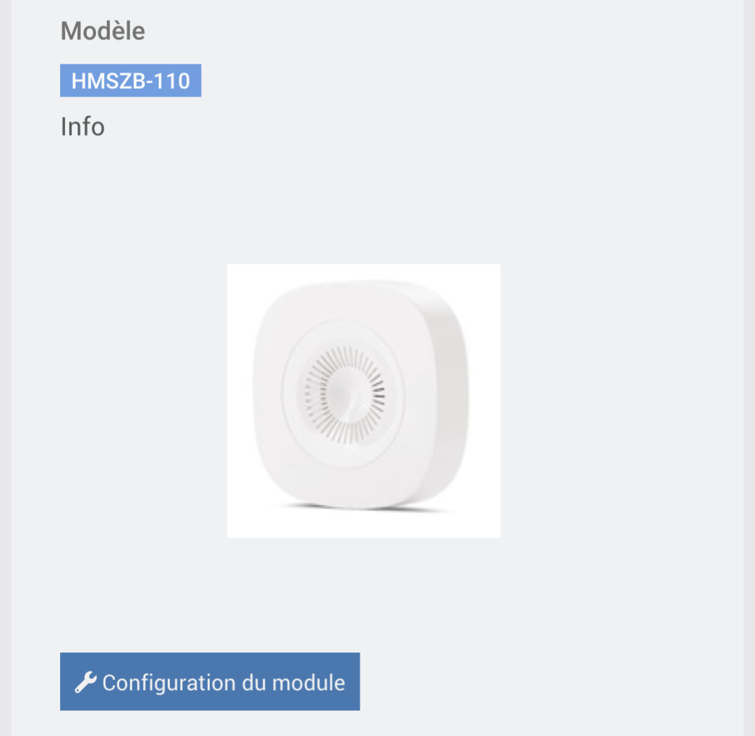

Bonjour, j’ai ce module et il remonte parfaitement avec e plugin-z2m :
Quelle est votre version du plugin, quelle version de debian, …
Son module a la référence HMSZB-120
Domadoo lui a vendu un HMSZB-110 mais il a reçus le modèle HMSZB-120
