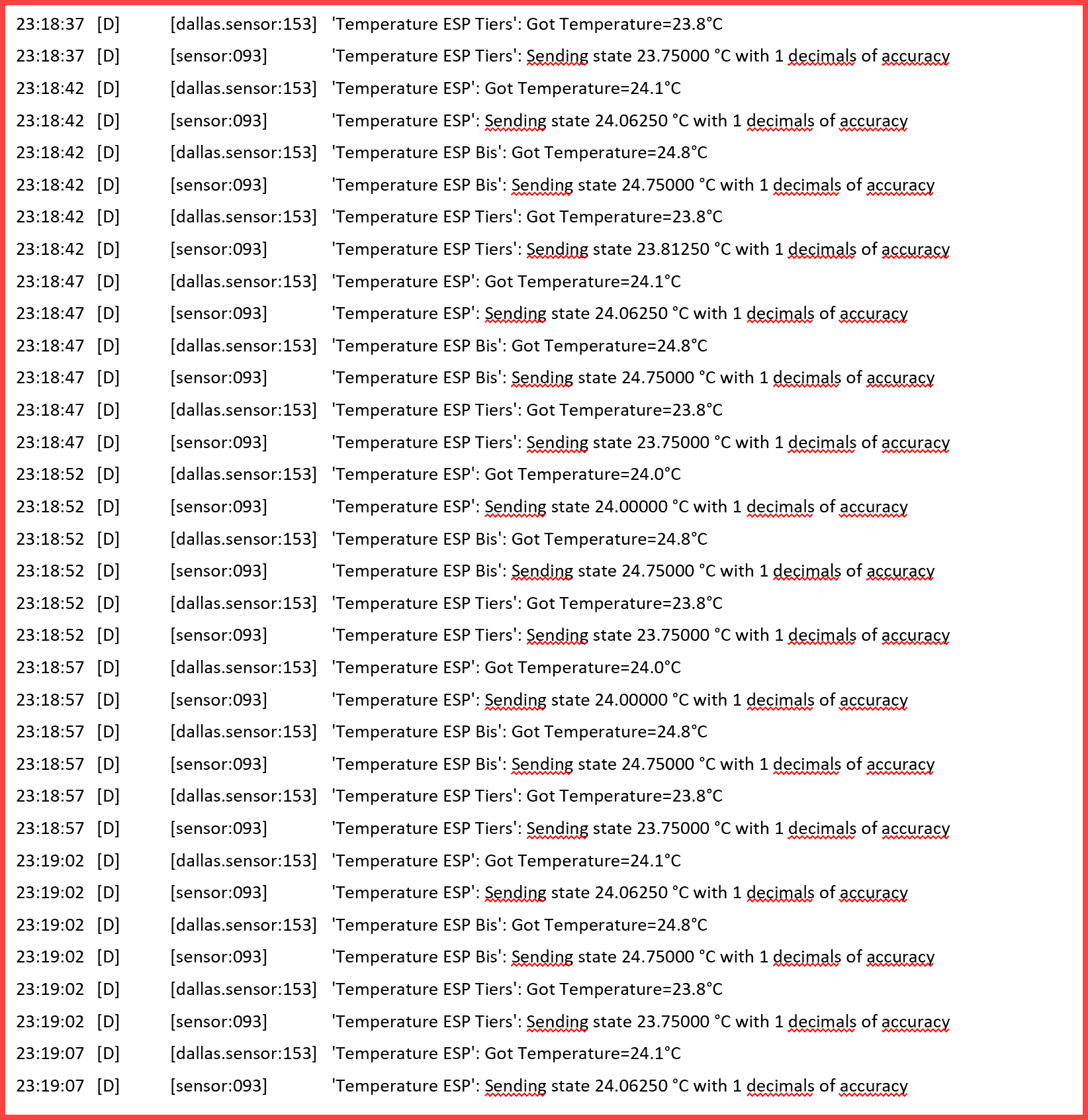

Sous ESPHOME, on peut indiquer la ‹ fréquence ›, j’ai mis 10 sec :
Salut, merci pour ta réponse. A priori 5, ou 6, ou 10 secondes, ça irait. Je vais regarder ta réponse dans le détail.
Ca semble donc possible !
