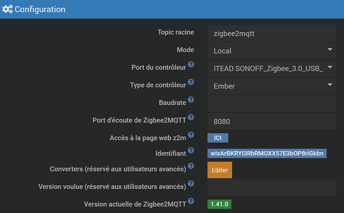

Configuration
  • Activation des logs jeezigbee en debug
  • Reboot du jeedom
  • Démarrage manuel du démon

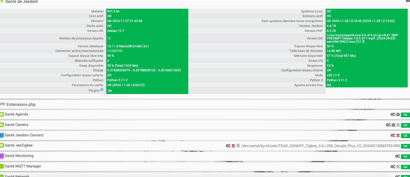

Peut on avoir la page santé et la liste des plugins ?
Voici la page santé
Et la liste des plugin
