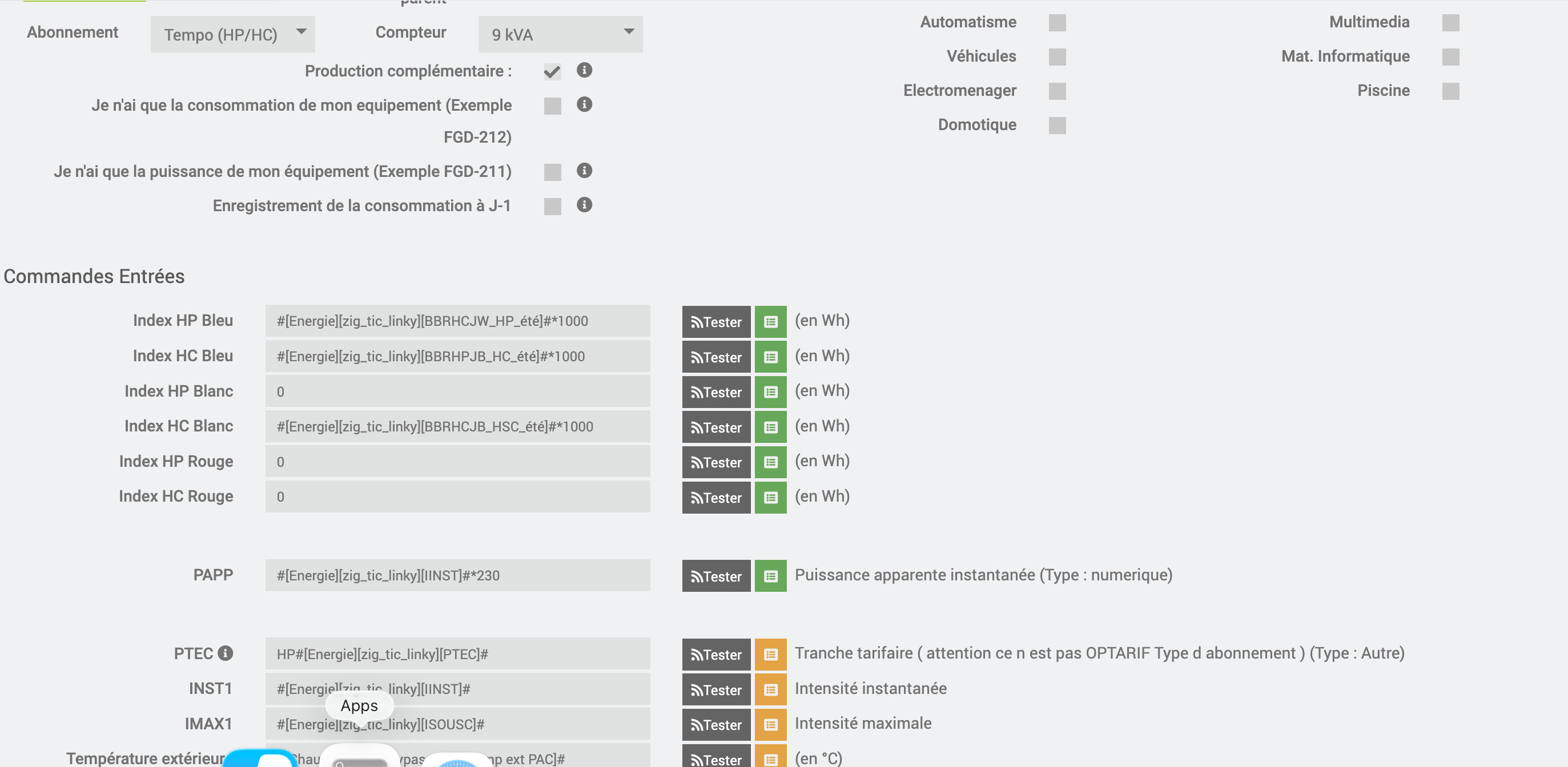

Du coup, j’utilise lesquels ici :
Index HP Bleu
(en Wh)
Index HC Bleu
(en Wh)
Index HP Blanc
(en Wh)
Index HC Blanc
(en Wh)
Index HP Rouge
(en Wh)
Index HC Rouge
(en Wh)
Je te conseille:
HP bleu pour les HP
HC Bleu pour les HC
et HC blanc pour les HSC
Les autres tarifs tu les laisses à 0, et de toute façon tu ne les utiliseras jamais

Il faut faire une petite condition pour convertir les PTEC reçus aux PTEC tempo attendu pas le plugin. Dans ce style:
(#[Energie][zig_tic_linky][PTEC]# == "HP  BLEU"?"HPJB":(#[Energie][zig_tic_linky][PTEC]# == "HC  BLEU"?"HCJB":(#[Energie][zig_tic_linky][PTEC]# == "HP  BLANC"?"HPJW":(#[Energie][zig_tic_linky][PTEC]# == "HC  BLANC"?"HCJW":(#[Energie][zig_tic_linky][PTEC]# == "HP  ROUGE"?"HPJR":"HCJR")))))
Tu reçois quoi comme PTEC? Parfois sur le zlinky, c’est la commande LTARF qui doit être utilisée.
Car ce n’est pas gênant pour l’équipement principal. Mais ça l’est pour les sous-équipement qui ne sauront pas comptabiliser sur le bon tarif.
Hello, merci alors pour ma part effectivement c’est du LTARF qui renvoie :
HP ete
HC ete
HSC ete…
Donc je dois utiliser
(#[Energie][zig_tic_linky][LTARF]# == "HP  ete"?"HPJB":(#[Energie][zig_tic_linky][LTARF]# == "HC  ete"?"HCJB":(#[Energie][zig_tic_linky][LTARF]# == "HSC ete"?"HPJW":(#[Energie][zig_tic_linky][LTARF]# == "HC  BLANC"?"HCJW":(#[Energie][zig_tic_linky][LTARF]# == "HP  ROUGE"?"HPJR":"HCJR")))))
Je vais tester…
