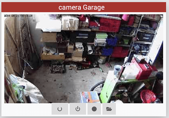

Merci beaucoup - sais tu ou je pourrais trouver les infos sur toute les commandes ?
Je voudrais utiliser ta commande mais avec une sensibilité faible.
Par ailleurs dans l’affichage de la camer sur le dashboard je voudrais supprimer les boutons Enregistrer et dossier mais je ne trouve pas. J’ai pu le faire sur tous les autres mais pas cela.
