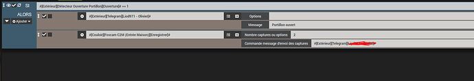

J’ai un petit soucis j’ai changé depuis peu une vieille caméra D-link par une caméra Foscam C2M. J’avais fais un scénario pour m’envoyer une photo sur Telegram à l’ouverture périphérique de mon portail qui fonctionnait parfaitement bien !
Cependant maintenant j’essaye exactement le même scénario en remplacent juste la caméra ça ne fonctionne pas avec la Foscam C2M pourtant elle est bien configuré et fonctionnelle dans le plugin caméra.

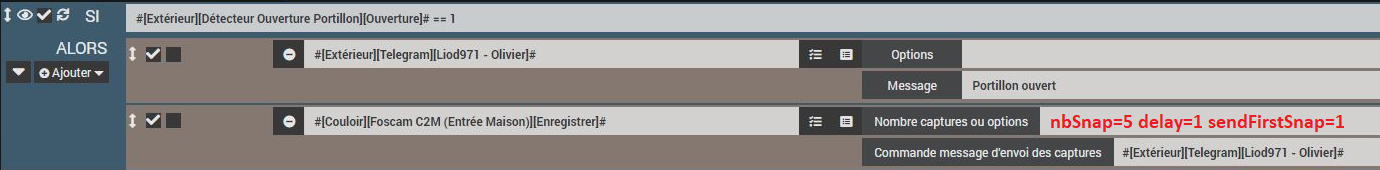

Voici le scénario :
Je ne comprends vraiment pas, pourriez-vous m’aider à ce sujet je vous remercie par avance
PS : J’ai même essayé de mettre dans la bannière « Nb capture » : nbSnap=2 sendPacket=1 wait=1 delay=5 par exemple rien n’y fait

nbSnap=5 delay=1 sendFirstSnap=1

Merci pour ton aide en revanche j’ai essayé ton code avec un sleep de 2 secondes ça ne fonctionne pas non plus c’est vraiment bizarre :frowning:
Je ne comprends vraiment pas ma caméra donne pourtant bien les images en visuel sur le plugin camera par contre impossible d’envoyer les captures par Telegram :frowning:

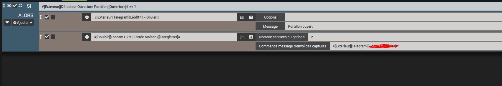

Non cela ne fonctionne pas en décochant la première action et le sleep et en testant par contre quand j’essaye la commande enregistrer avec une autre caméra de chez moi (non Foscam) ça fonctionne. Donc cela vient bien de la caméra Foscam à mon avis…
je tenterai quand même un scénario autre avec un simple envoi sur telegram
C’est à dire ? Car par exemple le premier bloc qui m’envoie le message fonctionne par exemple…

nbSnap=1
Ensuite
nbSnap=1 delay=1 sendFirstSnap=1
Non mon Jeedom interagit parfaitement avec Telegram d’ailleurs cela fonctionne avec une autre caméra par exemple
A essayer
nbSnap=1
Ensuite
Ohh merci ! ça m’a l’air de fonctionner avec ce code simplifié ! Merci beaucoup de ton aide

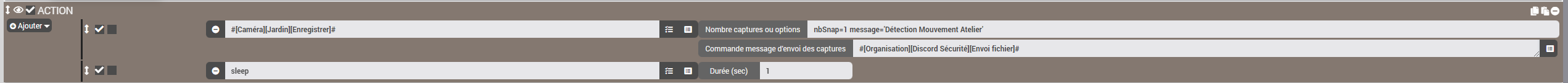

Ceci fonctionne sur discord

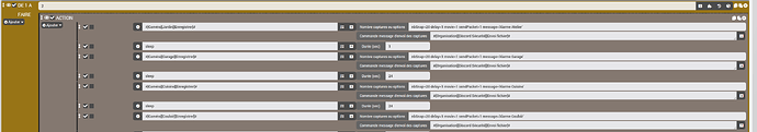

Ceci aussi pour faire de petit vidéo assemblée
Le sleep de 24 S c’est pour la « construction » du movie?
Yes pour laisser le temps de la prise de vue, l’assemblage et l’envoie.
Sinon en rafale la caméra ne prendra pas les clichés, puis les envoies vont se percuter dans le tuyau
Il faut donc séquencer et cadencer tout ceci.
Ensuite sur alarme on fait tourner en boucle en plus de l’enregistrement continue
