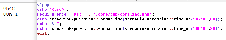

La doc du tag #time#:
time_op autorise le : pas le h
A droite le code, à gauche le résultat:

tu remarqueras que ton 2nd résultat 00h-1, n’est pas celui que j’obtiens 04h8
c’est ce que fait le core tout seul :slight_smile:

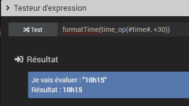

Je mettrai un plus et supprimerai l’espace entre les 2 parenthèses à la fin
formatTime(time_op(#time#, +#[Virtuel][vTimer][infoTimer]#))
Je viens de faire quelques tests dans le testeur d’expressions je vous laisse voir :
3 « J'aime »
