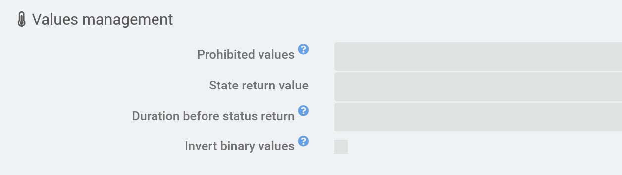

Retour de valeur dans la conf de la commande ?

Dans la configuration de ta commande tu peux définir un délai avant de retourner à 0 ( champs 2 et 3 de la capture de @kiboost). Tu peux donc dire tant de temps après le changement de la valeur, retourne à 0 automatiquement

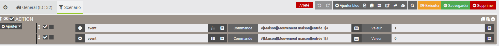

merci @mguyard pour les infos mais je viens de faire un scenario pour voir et pas de changement de valeur sur l’affichage

dans mon scenario j’ai mis le nom de la commande #[Maison][Mouvement maison][entrée 1]# mais en fin de compte ce n’est pas ça que je souhaite modifier c’est lastChangeStateDuration mais si je met cela ça me met commande introuvable pour cette ligne lastChangeStateDuration(#[Maison][Mouvement maison][entrée 1]#,1)
Non lastChangeStateDuration est une fonction de calcul. Tu veux pas changer le calcul, juste le résultat.
La méthode de calcul permet de calculer le temps entre maintenant et le dernier changement de statut. Donc en changeant le statut tu vas naturellement changer le résultat.
Tu n’as pas répondu à ma question, est-ce que ta commande #[Maison][Mouvement maison][entrée 1]# a bien un statut à 0. Et tu as indiqué 0, il faut être sûr que 0 correspond bien à « pas de mouvement » sinon il faut mettre la valeur adaptée.

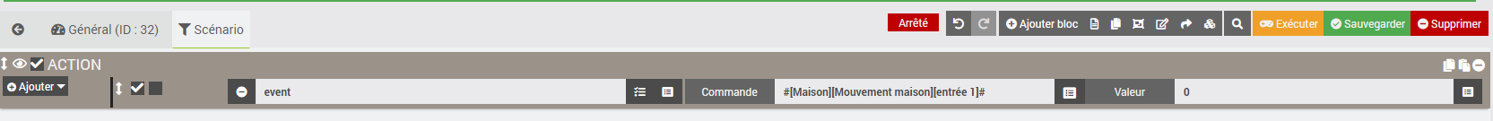

ok je pense avoir trouvé en fin de compte il faut que je simule un mouvement comme si quelqu’un était passée. Donc j’ai passé ma commande à 1 puis de suite à 0
et comme ça la durée vient de passer à 0, génial
merci beaucoup pour l’aide
Ah donc c’est que ça t’affiche plus précisément le temps depuis le dernier mouvement, pas depuis le dernier changement d’état.
Donc en effet en simulant un mouvement tu remet à 0 le temps.
