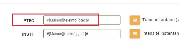

Je parle de cette commande (PTEC) :
C’est elle qui analyse si c’est en HP ou HC

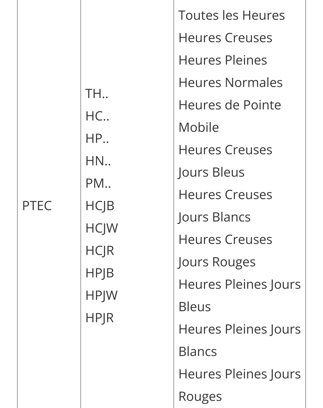

Et là ce qu’envoie la téléinfo potentiellement :
en mode Linky historique et avec « Zen » PTEC envoie « TH » : toutes heures ( jamais HP / HC …)
Oui, mais là je ne disais pas de mettre la commande issue de Linky mais celle du virtuel que tu as du créer pour avoir le HP ou HC suivant la programmation que tu as faite
OK compris, je vais tenter cela :wink:

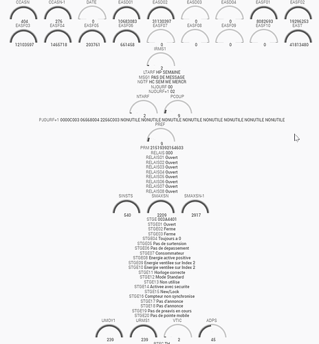

Entre temps je suis passé en TIC standard (demande réalisée en 24 h chez EDF, un record) et en effet le pluging téléinfo a bien évolué et j’ai des dizaines d’informations désormais dont ces compteurs HP / HC et mode.
Il faut que j’analyse tout cela et que je trouve/colle les bonnes données dans le plugin suiviconso

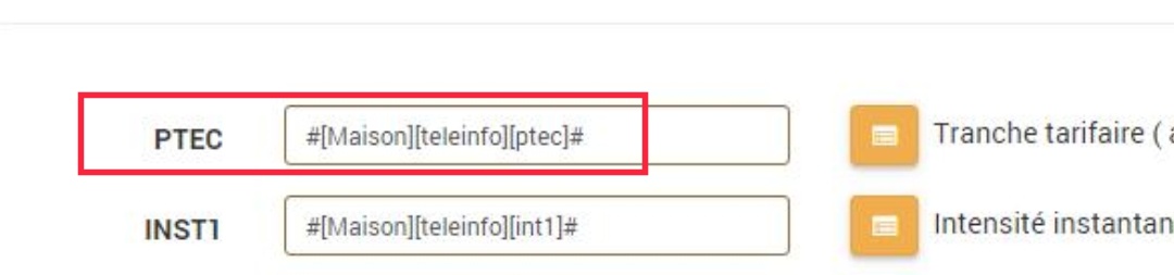

Alors j’ai vu que PTEC attendait HP ou HC
moi j’ai des choses plus compliquées type : HP SEMAINE
idem HC MERCREDI
au final il n’y a que 2 tarifs différents : HP / HC
J’ai vu que l’on pouvait tester modifier dans la commande PTEC
j’ai donc trouvé ceci qui me renvoie les 2 première lettres (HP ou HC)
‹ FF ›.substr(#[entrée][edf][Libellé Tarif Fournisseur en cours]#,0,2)
