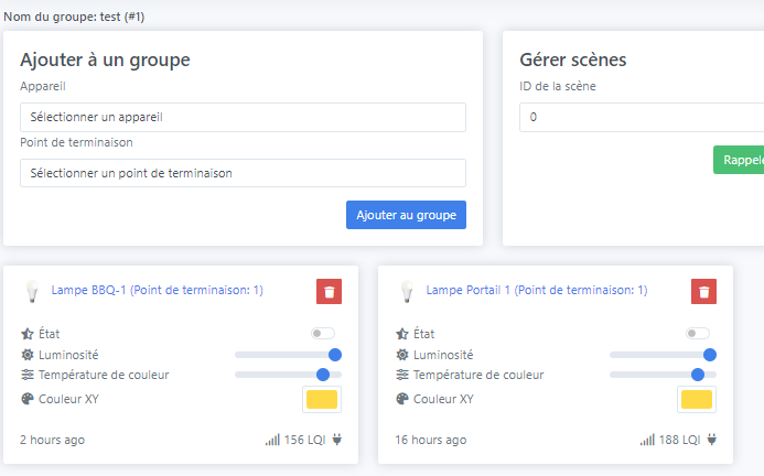

Car je me retrouve avec des ID de groupes constitués dont je n’arrive pas à supprimer les membres, membres qui sont créés dès la création du groupe portant l’ID

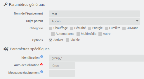

Dans mon exemple, je crée le groupe TEST. Si je lui impose ID 1 depuis le frontend ou si je le crée directement depuis Jeedom, Jeedom me propose group_1.
Or cet ID a été utilisé automatiquement par le passé, puis supprimé, mais ses équipements reviennent tous seuls et sont impossibles à supprimer manuellement

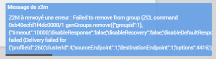

Lorsque je tente la suppression d’un membre, le message suivant apparait
[2024-06-10 13:46:12][ERROR] : Z2M à renvoyé une erreur : Failed to remove from group (ZCL command 0xb40ecfd1f4dc0000/1 genGroups.remove({"groupid":1}, {"timeout":10000,"disableResponse":false,"disableRecovery":false,"disableDefaultResponse":true,"direction":0,"srcEndpoint":nll,"reservedBits":0,"manufacturerCode":null,"transactionSequenceNumber":null,"writeUndiv":false}) failed (Delivery failed for {"profileId":260,"clusterId":4,"sourceEndpoint":1,"destinationEndpoint":1,"options":4416,"groupId":0,"sequence":150}))

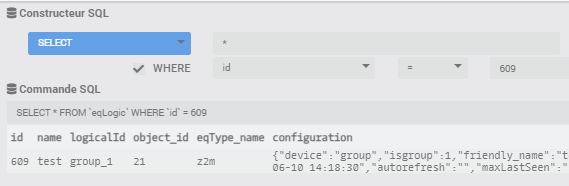

Lorsque vous êtes sur votre groupe, il faut regarder l’ID de ce groupe dans l’URL web
Ensuite allez dans réglages → système → configuration → OS/DB → administration de la base de données .
Dans mon exemple c’est l’ID 244
Dans le constructeur SQL laisser sur SELECT → FROM EQlogic → cocher WHERE ID mettre 244 → Exécuter.
Vérifier que ça corresponde bien à votre groupe. (ok c’est bien ce que je veux supprimer)
Remplacer SELECT par DELETE et cliquer sur exécuter

[2024-06-10 14:25:40][ERROR] : Z2M à renvoyé une erreur : Failed to remove from group (ZCL command 0xb40ecfd1f4dc0000/1 genGroups.remove({"groupid":1}, {"timeout":10000,"disableResponse":false,"disableRecovery":false,"disableDefaultResponse":true,"direction":0,"srcEndpoint":null,"reservedBits":0,"manufacturerCode":null,"transactionSequenceNumber":null,"writeUndiv":false}) failed (Delivery failed for {"profileId":260,"clusterId":4,"sourceEndpoint":1,"destinationEndpoint":1,"options":4416,"groupId":0,"sequence":17}))
Après quelques instants le groupe réapparait sur Jeedom avec un ID différent, 610 en l’occurrence.
Pour le supprimer du frontend ET de Jeedom, je passe par la suppression Jeedom.
Mais si ensuite je lance la requête SQL je n’ai rien qui apparait, comme si le groupe était bien effacé.
Et dès que je recrée un groupe du même ID (1) mes équipements reviennent aussi et sont non supprimables, donc retour à la case départ.
Ce n’est donc pas le nom du groupe ou son ID Jeedom (609) qu’il faudrait supprimer, mais l’ID de groupe : group_1 ou ID 1 dans le frontend.
