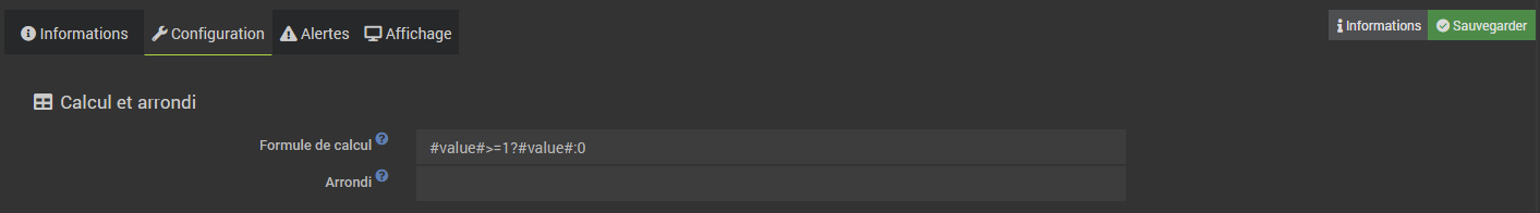

Il suffit juste, dans la configuration avancée de l’équipement, onglet configuration, d’insérer cette formule dans le champ ‹ formule de calcul › :
#value# >=1 ? #value# : 0
Et le tour est joué.

J ai essayé mais j ai toujours 1W en veille …
Je viens d essayer votre formule mais j ai toujours 1W
C est dingue !
Dans ma proposition comme dans l’autre il faut attendre le prochain update de la commande
J ai essayé de faire un rafraichissement de la commande et de la modifier mais toujours 1W
Il fallait rajouter le « ; » après 1! Je pensais que l on devait l’ indiqué « ; » si une autre valeurs interdites été rajouté !
