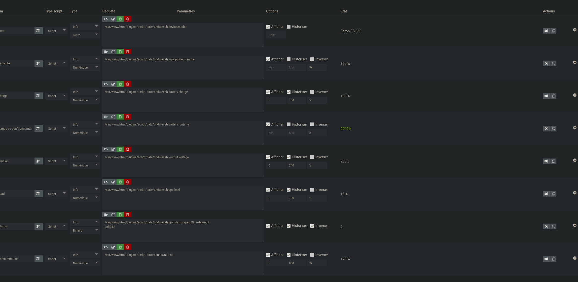

tu peux essayer en virant les 3 infos supplémentaires pour commencer stp
Deja fait et meme soucis :

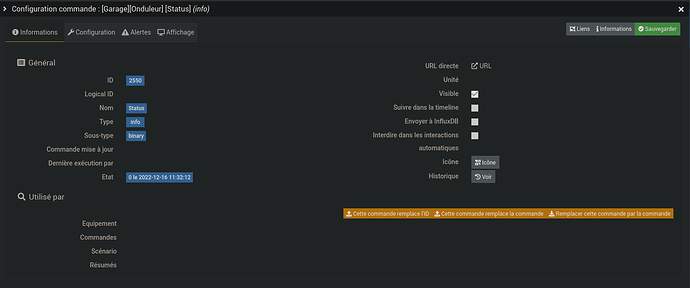

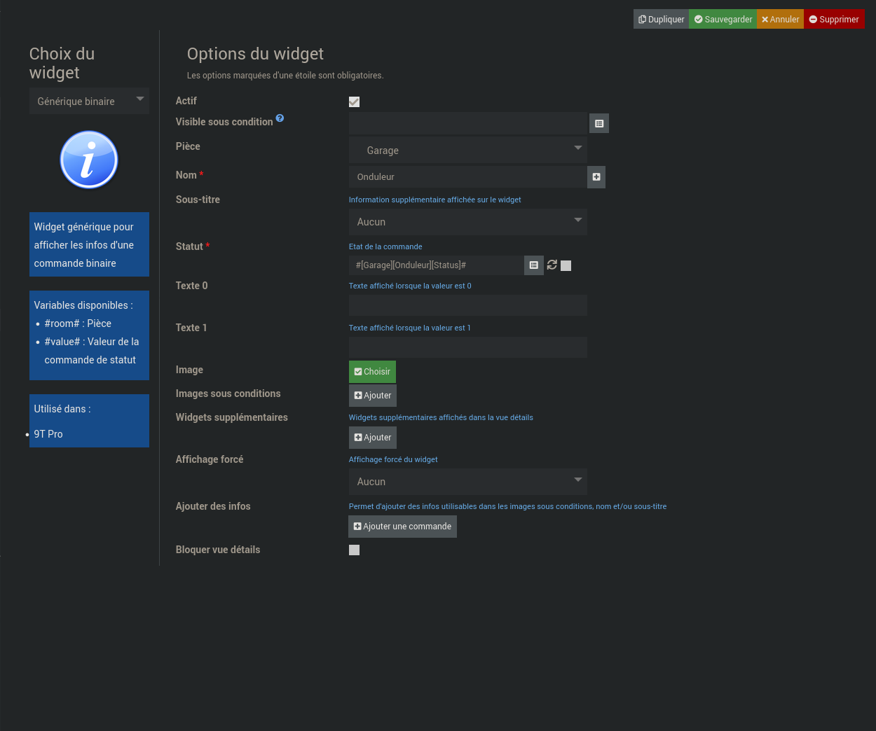

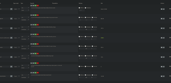

tu peux monter la page sur laque il y a la commande Onduleur / Statut stp ?
et la page quand tu clic sur « param avancé » de cette commande
C’est marrant on a le meme ordre de diagnostic, effectivement ça a l’air lié à ma commande mais pourquoi :

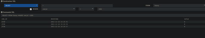

Par contre apres nettoyage de l’historique de la commande ça n’a pas l’air beaucoup mieux, j’ai toujours la force close
Pour être sur que ça vient bien de là, tu peux masquer le historiques dans les prefs de l’app.
Si c’est ok, peut être tente de te déconnecté via l’appli en cochant supprimer les données
ça venait bien de l’historique.
La déconnexion avec suppression des données à fini de résoudre le problème.
