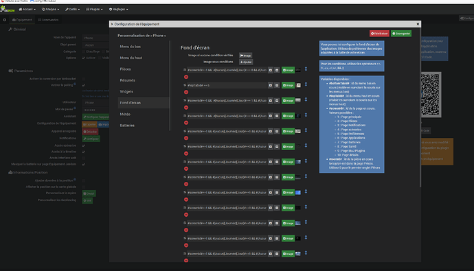

Fond d'écran sur conditions
En fait ces options sur les menus ne font qu’ajouter une condition du type #topTabId# == 3
Elles sont placées en fin de liste, c’est qui me semblait le plus logique…

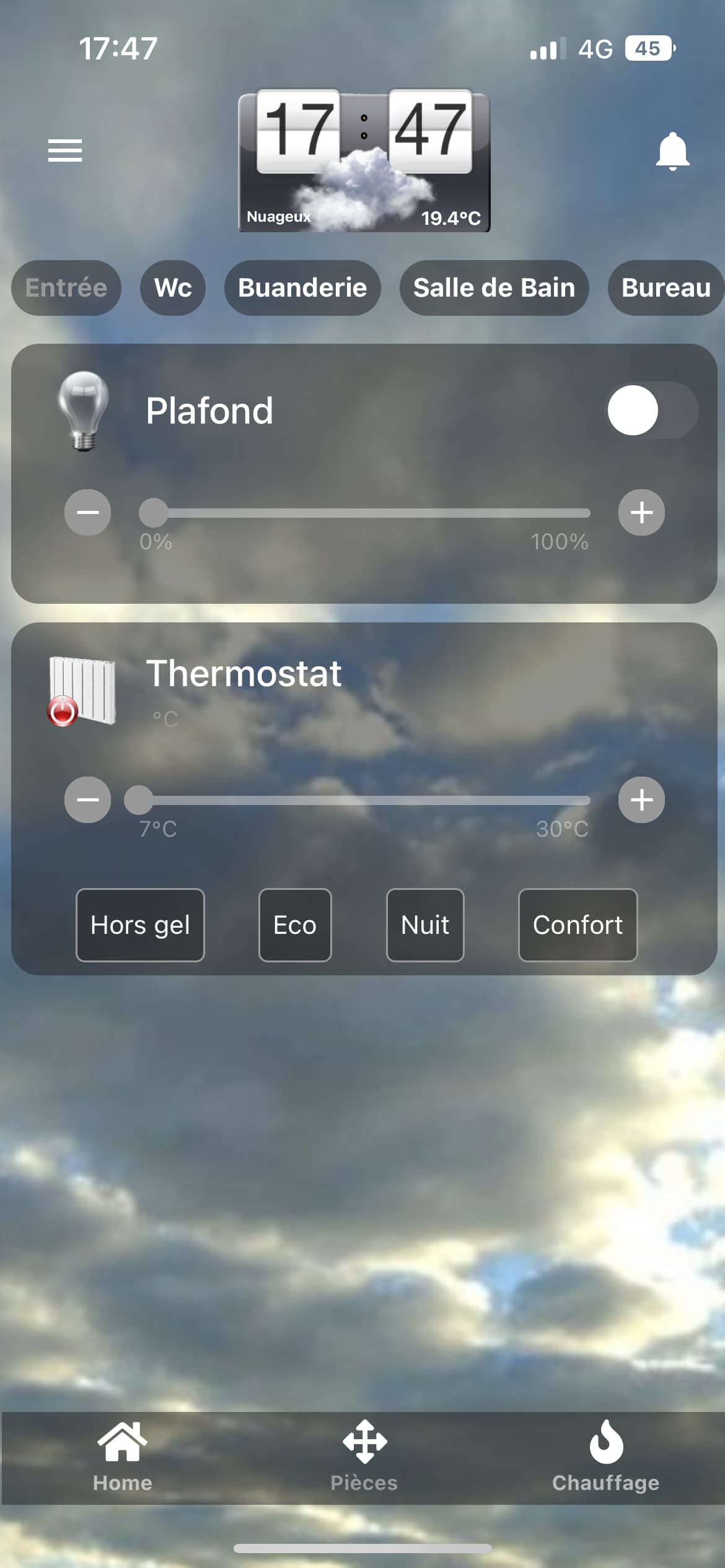

Ici ma pièce entrée qui correspond à toptableid 6:

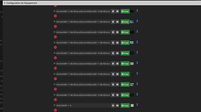

Ici la condition avec une image pour ce screen :

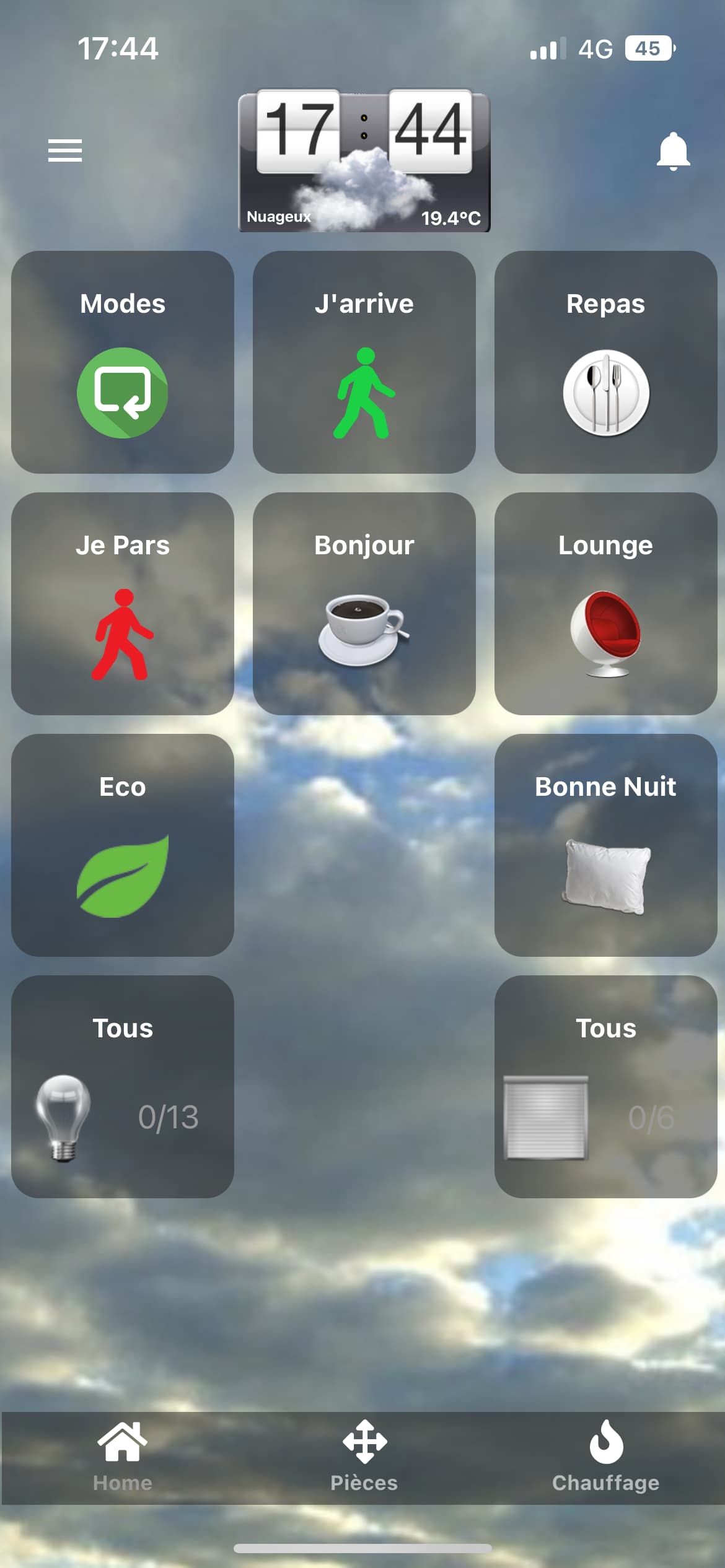

Sur l’application ma main page avec les condition correspondantes à screenid 1:
Et ma page ou toptableid 6 qui malgrès le fait d’avoir mis une image garde les conditions de screenid 1:
Je pense qu’ici à mon avis la condition topTableId == 6 devrait être prioritaire, a partir du moment ou l’on définie le numéro de la page courante, l’app devrait l’afficher en prioritée, juste ?
Non, c’est l’ordre qui va pas. Tu dois placer ta condition sur le menu 6 en haut .
Les conditions sont évaluées dans l’ordre. La première qui retourne vrai est choisie
Si je déplace l’ordre des conditions après une sauvegarde cela vient me supprimer la condition en dessous et me met la condition que je viens de setter en deuxième, pas sur d’être trés clair… :sweat_smile:
Ici j’avais mis ma toptableid == 6 en premier, aprés une sauvegarde la condition qui était en dessous à été supprimée et il me met toptableid == 6 en position 2
Mais du coup cela veut dire qu’il faut connaitre l’arborescence de l’app sinon les conditions viennent s’écraser les unes sur les autres ?

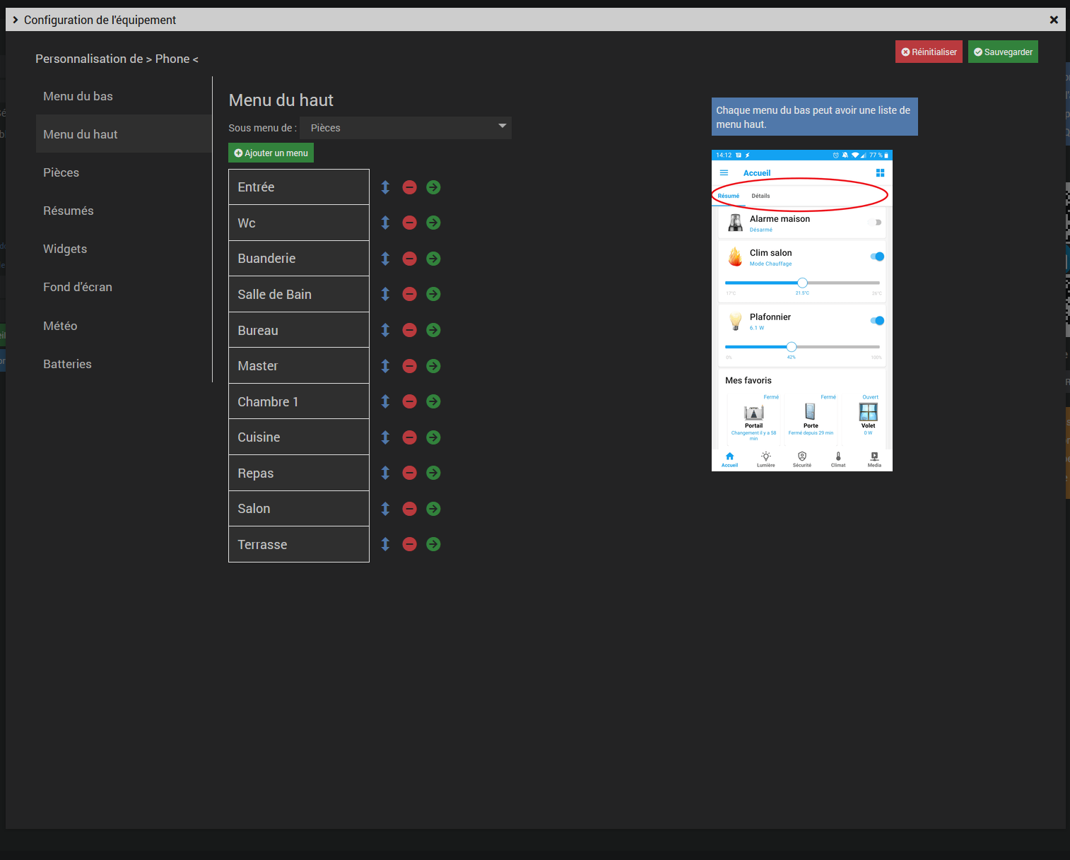

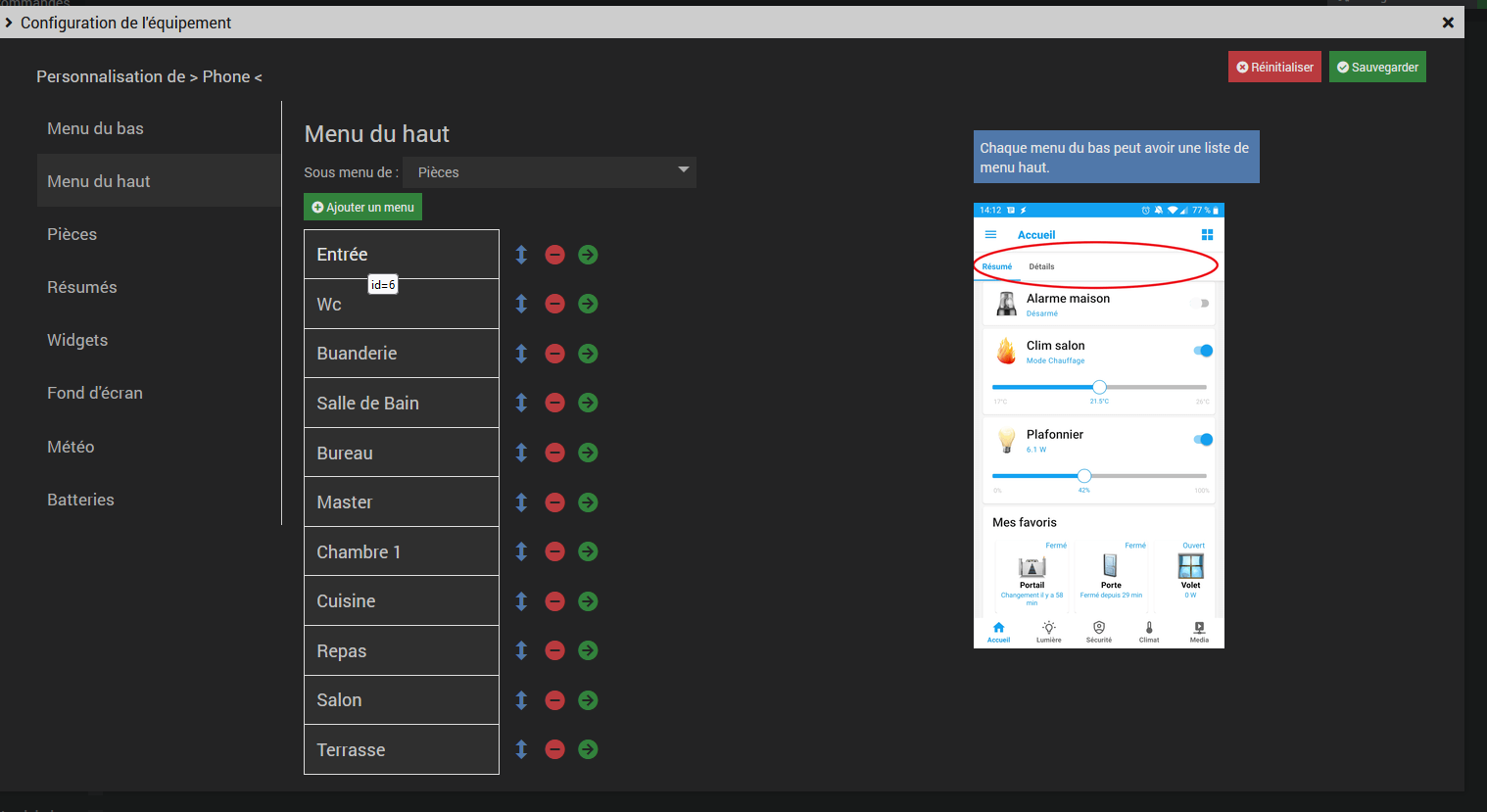

si je comprends bien, menu du bas 1, à l’intérieur menu du haut 1/2/3/4
je dois mettre en premier condition 1 puis 2 puis 3 ext…
menu du bas 2 à l’intérieur menu du haut 5/6/7/8, je dois mettre a la suite condition 5/6/7/8.
C’est par rapport au numéro d’id ou a l’arborescence de l’application?
