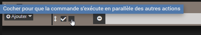

Lorsque je lance une action via un scenario, jai remarqué que le plugin attend la fin de l’action pour lancer la suivante.
C’est a dire que si l’action contient elle meme des pauses et des conditions (dans action avant ou après la commande), et bien elle attend la fin de l’action pour lancer…
Es un fonctionnement normal ?
Puis je modifier cela pour lancer uniquement le GO et ne pas attendre la fin pour lancer la suivante ?

C’est un fonctionnement normal pour ta première question. Il faut cocher la case qui va bien pour permettre de ne pas attendre

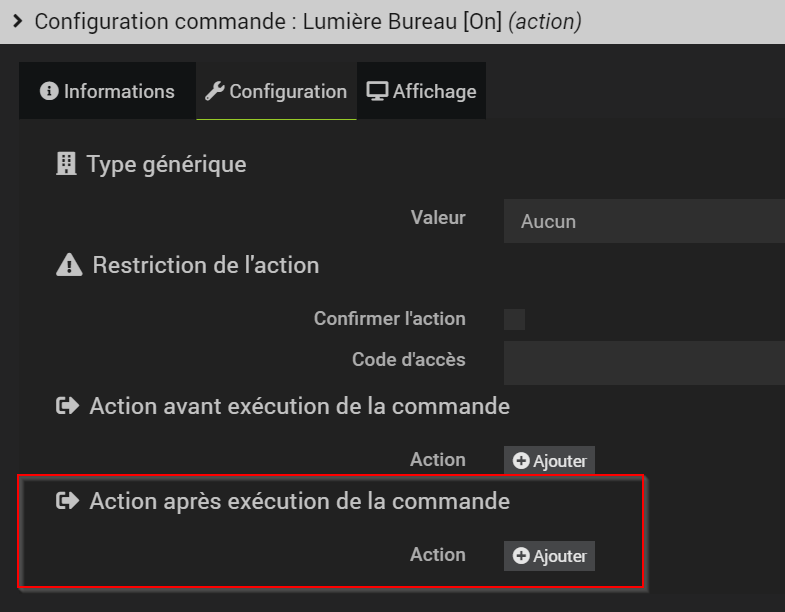

Pour ta 2eme il faut passer par les paramètres avancées pour demander à exécuter des actions après celle voulue

Je connais bien cette façon de faire, mais je souhaiterai savoir s’il est possible de le faire dans #scenarios.
