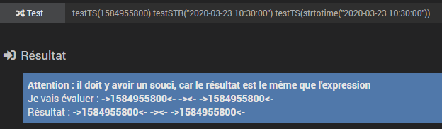

Via le testeur d’expression testSTR ne retourne rien dans le 2ème appel !
J’ai l’impression que strtotime dans ce cas là, n’est pas la forcement la fonction de base de php mais une autre fonction qui la remplace …
