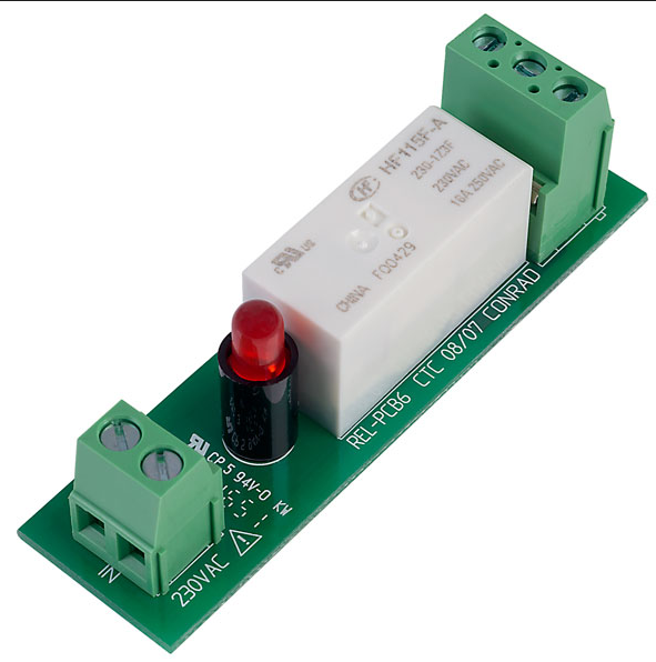

J’ai changé le module de ma VMC(RF433mhz en zigbee) et j’ai tout demonter mon ancien branchement sans rien repérer et je ne sais plus comment brancher le REL-PCB6, je ne me souviens plus de sont fonctionnement. Si quelqu’un en éléctricité pouvait m’éclairer.
Personne ne peut m’aider ?
In = les deux bornes d’alimentation du relais
De l’autre coté, c’est les contacts. avec un commun au milieu et un NO et un NF de chaque coté.
Salut et merci pour ton retour,
Mais le probléme c’est comment le brancher, avant j’avais 2 modules qui alimentaient ma vmc et ce relais permettait d’éviter que si les deux modules envoyaient le courant seul un était prioritaire et la je ne sais plus comment le brancher.
