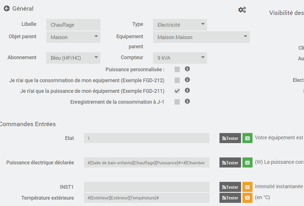

Effectivement avec la conso globale J-1 ce n’est pas idéal. Je viens de commander de nouvelles pinces ampèremétrique pour en mettre une sur le global.
Je comprend que pour le niveau 2 il faut faire la somme des objets du niveau 3 comme j’ai fait ici :
Dans ta proposition à 2 niveau uniquement en utilisant la catégorie chauffage, je n’aurai pas de camembert avec le détails par chauffage ou ai-je mal compris ?
Merci de ton retour,
Si je ne fait pas la somme, superbricolo, semble dire que mon niveau 2 ne sera pas la somme des objets du niveau 3. Est-ce que tu confirmes ?
Il faut prendre en compte ce que superbricolo t’a indiqué, je n’avais pas compris ce que tu voulais dire.
Sur le niveau 2 pour le chauffage, il faut bien avoir la consommation du circuit de chauffage dans sa totalité. Donc suivant comme c’est fait chez toi, soit avoir un tore qui mesure l’ensemble des chauffages, soit faire la somme de chacun des circuits de chauffage qui sont sur le niveau 3.

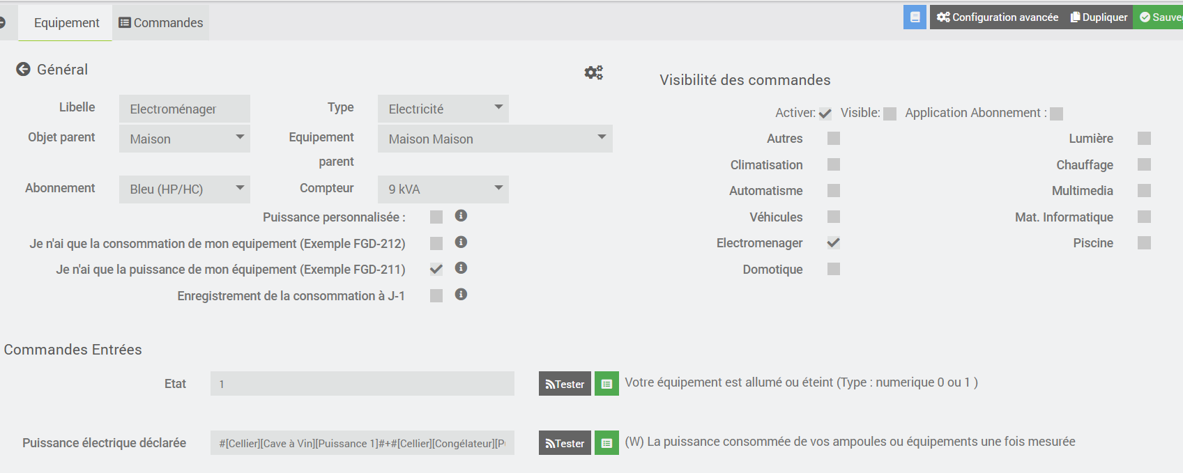

J’ai avancé.
En attendant les pinces ampèremétrique j’ai fait un objet Maison avec la somme de toutes mes consommations
J’ai 3 niveau 2 avec :
  • Chauffage
  • Multimédia & informatique
  • Electroménager

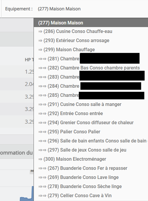

Aperçu des niveaux :

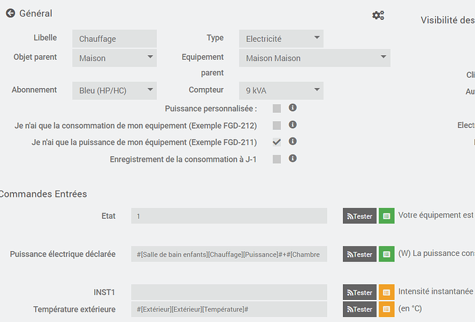

Pour les niveaux 2, j’ai fait la somme des objets en niveaux 3 :
Calcul de puissance d’1 niveau 2
J’ai bien le camenbert des catégories
Comment dois-je faire pour avoir un camenbert d’un niveau 2 / 3 comme par exemple la répartition de la conso electroménager ?
