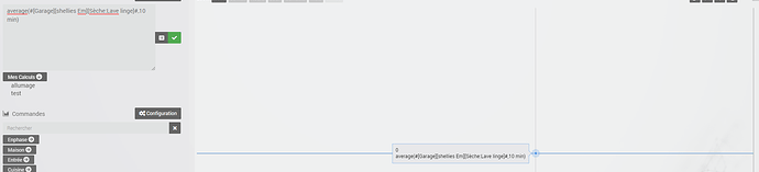

Je me prend la tête depuis un moment sur un scénario qui se déclenche quand la moyenne d’une commande est trop basse: average(#[Garage][shellies Em][Sèche:Lave linge]#,10 min) > 5
Cette commande fonctrione très bien dans mon scénario, mais afin de l’ajuisté jeme suis dis que j’allais l’a mettre dans Historique calculé (très vague dans la doc les possibilités de cet onglet)

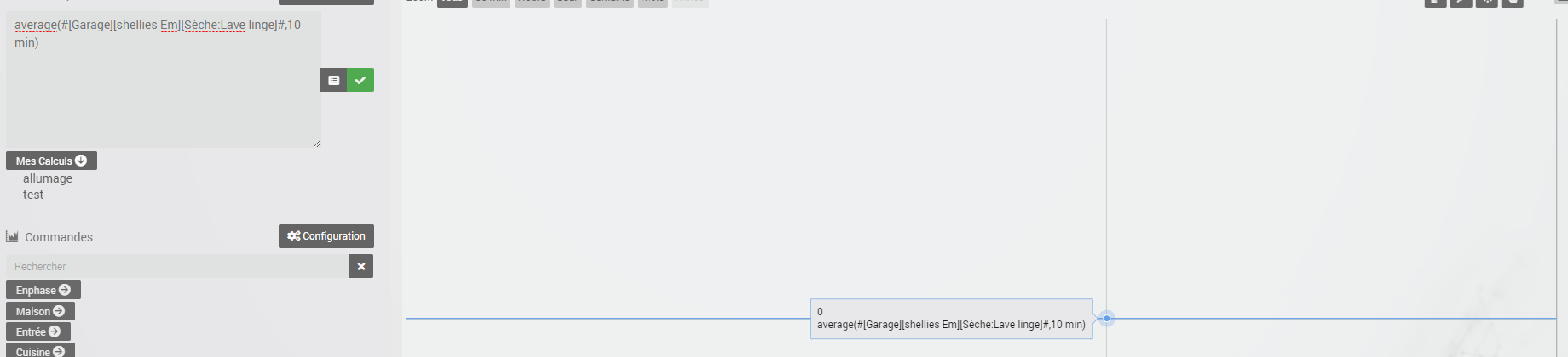

Sauf que ça ne me remonte rien.
j’ai dû zappé quelque chose.
Si une âme charitable passe par là :slight_smile:
Jeedom 4.3.17
Ce que tu veux faire n’est pas possible. Historique calculé permet de faire des calcul simple (addition/soustraction/division/multiplication) entre une ou plusieurs commandes.
Tu ne peux pas faire de calcul sur plusieurs valeur temporel.
