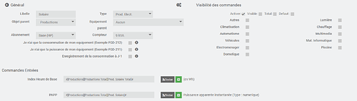

Je voudrais avoir quelques précisions sur le fonctionnement du plugin suite a intégrations
de panneau photovoltaïque
1/Consommation
Avec les PV ma consommation général est égale :
Conso Réseaux + Production - Injection
Hors ( si mon interprétation est bonne) le plugin ne prend en compte que la conso réseaux
→ je me retrouve donc en fin de journée avec un camembert sans « indéfini » car la somme des
enfants est supérieur a la consommation réseaux ( logique bien sur )
Est ce que j’ai bien configuré mon équipement de production Elec ?

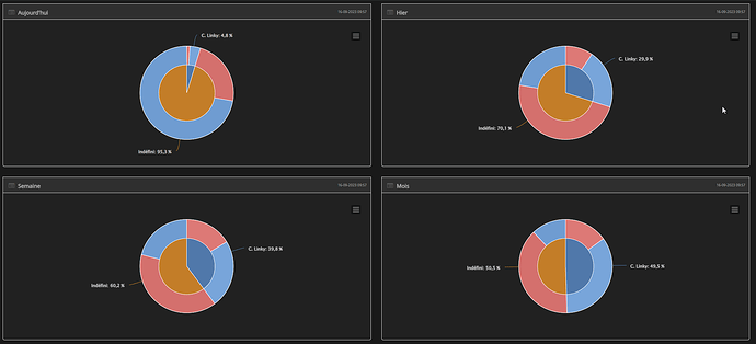

3/Camembert
Serait il possible de pouvoir renommer les groupes , car par exemple dans
mon cas j ai mis un second chauffe eau du coup je ne peux pas les mutualisé
sur le camembert
Même si c’est en manuel dans les fichiers du plugin je suis preneur
(si possible bien sur )
Oui c’est bien cela. Par contre si tu veux connaitre ton taux d’autoconsommation, tu peux peut-être faire comme moi. J’ai créé un 2ème couple enfant père. Je mesure pour le père avec un tore la consommation globale de la maison. Pour le fils je récupère la consommation auprès de la téléinfo du Linky (moi, je n’injecte pas). Et du coup l’indéfini du camembert est mon autoconsommation
Pour moi c’est tout bon
Alors oui la méthode va fonctionner, mais je pense que cela va pas être facile de se caler. Il y a un autre moyen. Si tu es paramétré en mode FGD212. et que je suppose ton index du nouveau tore commencera à 0 et sera donc inférieur à l’actuel index, alors le plugin fera en sorte de gérer car il fonctionne alors par différence et ignore les valeurs inférieures au précédents index
Pour ne pas mutualiser tes chauffe eau, il suffit de ne cocher aucun groupe. Tu conserveras alors dans ton camembert le nom de l’équipement

Pour information si cela peut servir a d’autre , j’ai remplacé mes deux Ecocompteurs Legrand
ancienne génération (cloudless) par des ShellyPro 3EM en MQTT qui permette un temps d’actualisation
plus rapide et surtout me permet de récupérer la puissance apparente au lieu d’active de chaque
équipement et me permet d’avoir dans le camembert la quasi disparition du groupe « indéfinie »
Concernant la manipulation pour renommer le groupe « Automatisme » en « ECS », elle a fonctionné
même si dans les configurations des équipements c’est toujours nommé « Automatisme »
mais ça me va , merci pour ton aide
