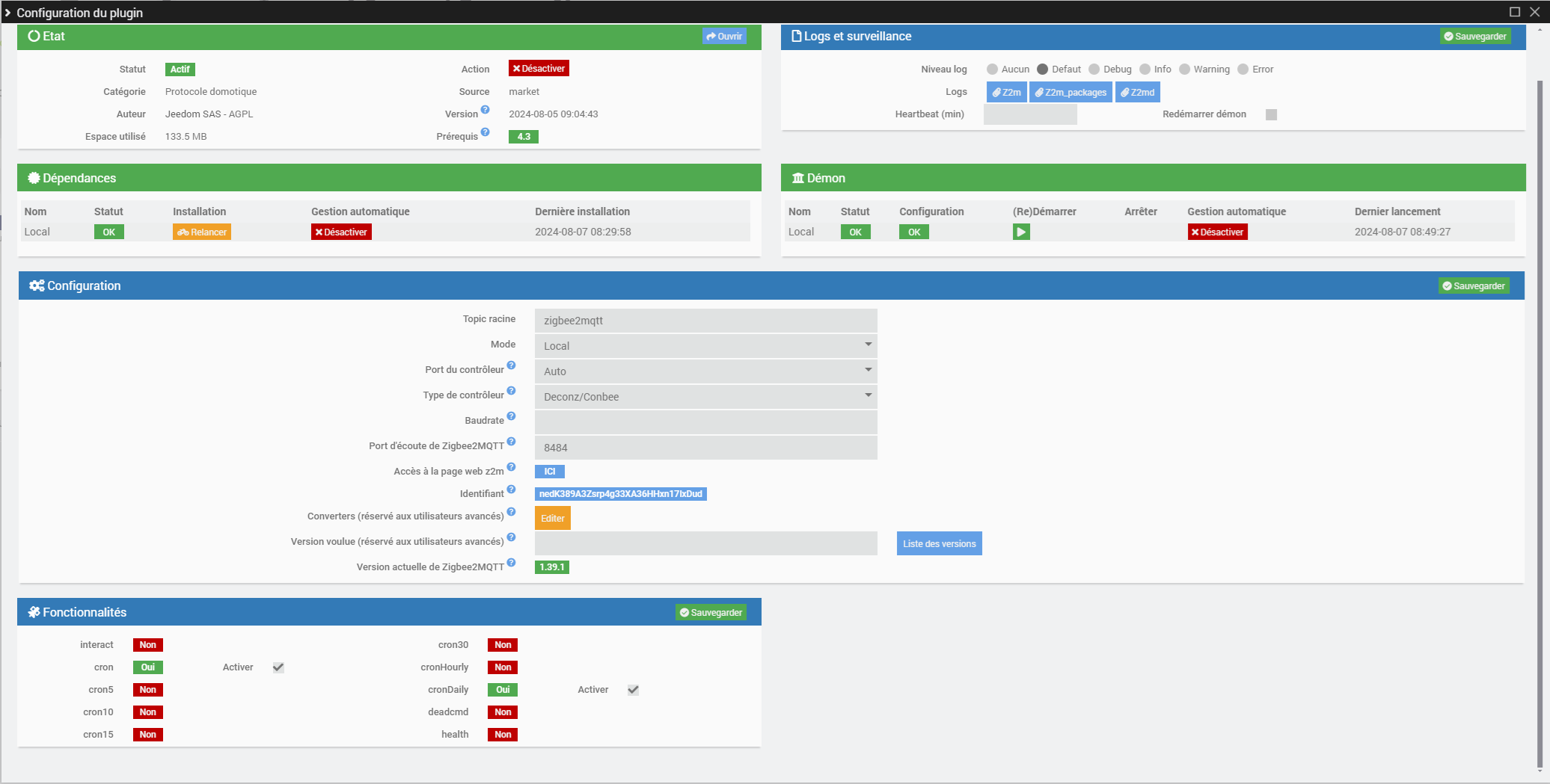

Voici un screen de ma conf Jeezigbee :
Merci pour votre aide :grinning:
