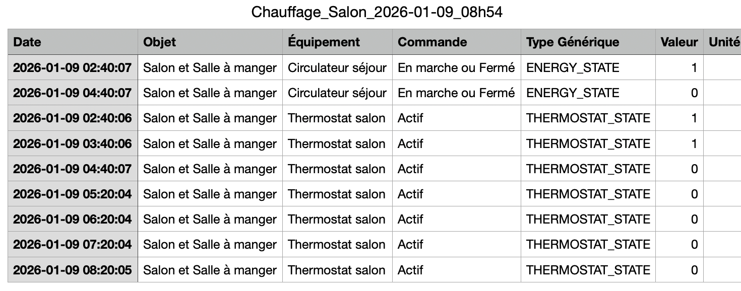

Je souhaite compter les ouvertures d’une électrovanne dans un systéme de chauffage. J’ai crée un virtuel avec cette formule pour visualiser sur mon dashboard.
Formule utilisée : statistics(#[Salon et Salle à manger][Circulateur séjour][En marche ou Fermé]#,count,today).

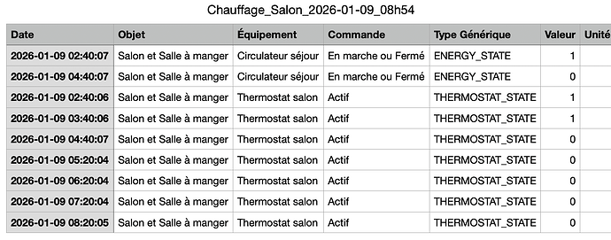

Mon widget affiche 2 (le résultat du calcul)
Or quand j’exporte mes données pour ce circulateur, je vois un seul « 1 » dans les datas?
Avez vous une idée?
La statistic « count », compte le nombre d’évènement donc c’est bien 2. A 02:40 et à 04:40.

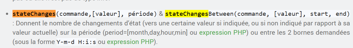

Si tu veux récupérer quand ça passe à 1 uniquement il faut mieux utiliser stateChanges en lui indiquant 1 dans le paramètre
Merci Bison, effectivement ça marche beaucoup mieux,
