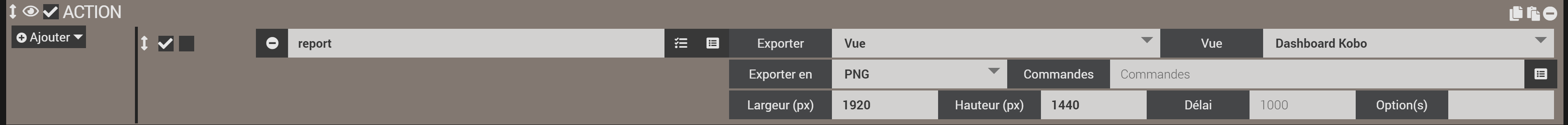

Bonjour à tous, j’ai pour but de générer des rapports afin de les afficher sur un écran en particulier, il faut donc que mes rapports soient générés directement dans la bonne résolution afin de ne pas perdre en qualité. La fonction « report » propose deux champs qui sont censés définir la largeur et la hauteur du rapport, cependant peu importe ce que je saisis, ces derniers sont toujours enregistrés avec une définition de 800x600px.
Est-ce que quelqu’un aurait une idée de ce qui pourrait causer ça ?

[2023-12-01 09:38:04]DEBUG : chromium --headless --no-sandbox --disable-gpu --screenshot=/var/www/html/data/report/view/4/2023_12_01_09_38_03.png --window-size=1920,1440 « http://192.168.1.130/index.php?v=d&p=view&view_id=4&report=1&auth=xxx&delay=2000 »
Donc c’est dans chromium que ca ce joue, car le core envoie bien les sizes.
