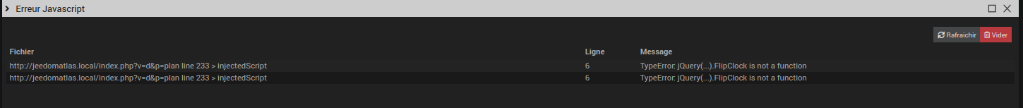

J’ai ce message d’erreur qui vient de s’afficher avec le triangle warning dans le bandeau Jeedom
Important ou pas ?
Je suis en 4.4.5
Besoin d’autres infos ?
Merci à vous
Important ou pas ?
Je suis en 4.4.5
Merci à vous
Cela vien d’un de vos widgets/plugins, pas du core
N’aurais-tu pas ce plugin par hasard ?
Le plus simple est de le désactiver et voir si tout est ok sans ce plugin.
Il est en tous les cas considéré comme obsolète sur le market
J’ai accès au Market comme tous les Jeedom, mais pas de plugin spécifique pour accès Market, ou je n’ai pas bien compris…
Cliquez sur le lien…
Ok… je n’avais pas compris.
Je n’ai pas ce plugin, mais j’ai Tasklauncher qui a ce type d’affichage d’horloge.
Edit du 20-05-2024 : j’ai désinstallé TaskLauncher dont je ne me servais peu et plus de message d’erreur.
