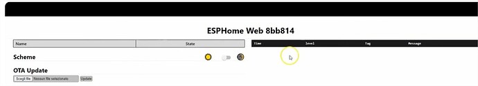

Mon soucis est que je voudrais le mettre a jour avec un autre firmware pour mon onduleur en mode OTA pour garder la page web:

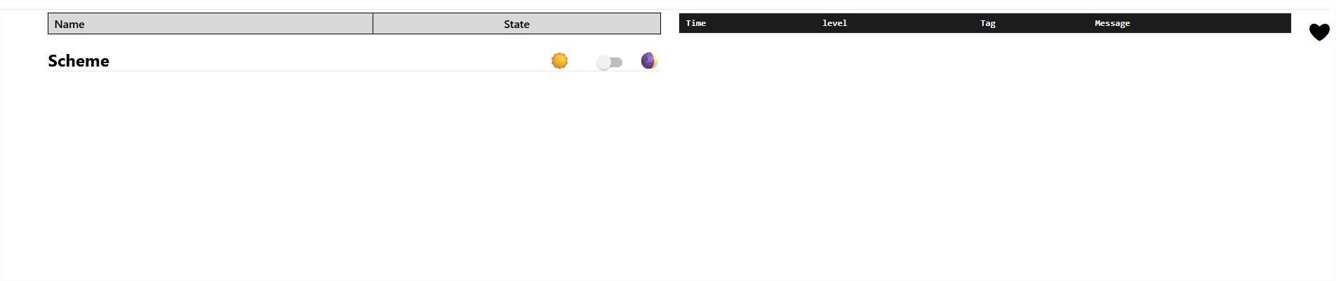

Mon soucis est quand la partie Mise à jour par OTA n’apparait pas:
J’ai recommencé plein de fois, de façons différentes en passant aussi par HA, toujours le même résultat.
Le flashage fonctionne, car j’accède à l’ ESP32 en Mode LOG

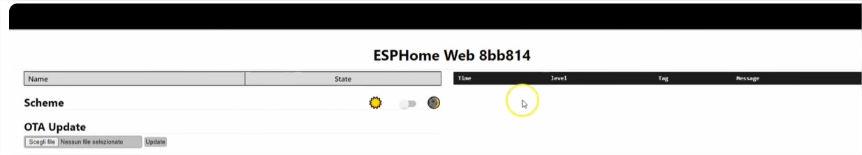

ca marche j’ai rajouté juste:
web_server:
port: 80
version: 1
Bizarre, avant je le faisais pas !
