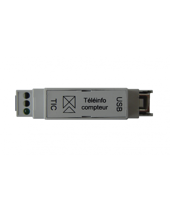

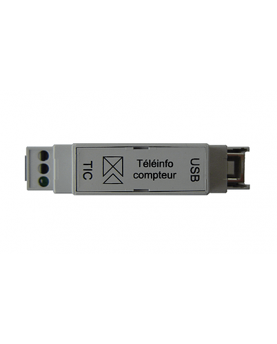

C’est ce modèle ?
Oui c’est celui là.

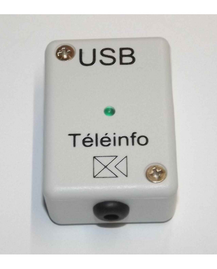

Tu es sûr qu’il est équipé de cavalier? Parceque pour moi c’est celui ci avec cavalier
