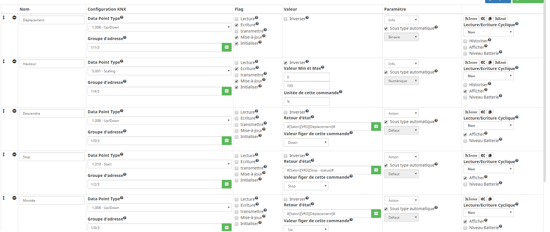

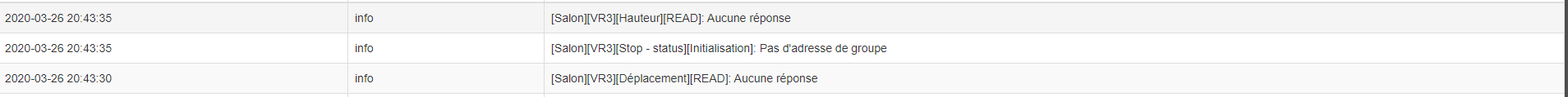

J’ai des messages d’erreur sur des équipements VR :
Pour le « stop - statut », j’ai supprimer la commande car je ne l’utilise pas.
Pour « Hauteur » et « Déplacement », je pense que les flags ne sont pas correctement renseignés :
Si quelqu’un peut m’orienter.
Le message est clair il n’y a pas de réponse de l’actionneur
Il faut donc enlever le flag init et ne pas faire de read

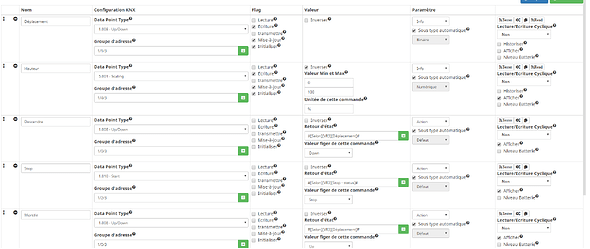

OK, je décoche init, mais je n’ai pas de read de coché…
L’état venant de l’équipement tu n’a pas besoin du flag read
Le Read est lancé par l’init ou par le bouton Read.
