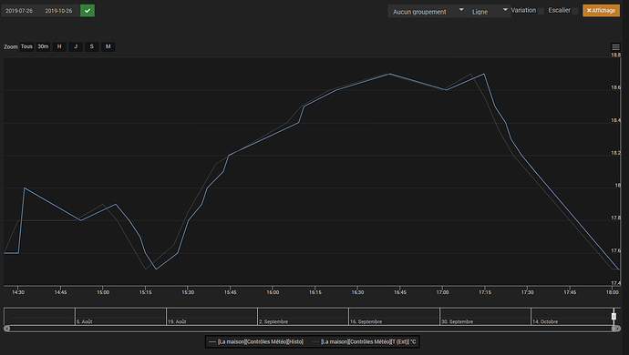

Le test est en cours
J’ai aussi cette méthode de fonctionnement, certe non conseillée par Loïc, mais aucun plugin ou module n’est utilisé en direct, j’ai toujours un virtuel qui lui est utilisé pour l’affichage ou les scénarios. C’est beaucoup plus simple quand tu changes de plugin ou quand un plugin déconne ou un module. Mais si c’était à refaire maintenant, avec les fonctions de copie et de remplacement qui ont été ajoutées je sais pas si je referais cette architecture

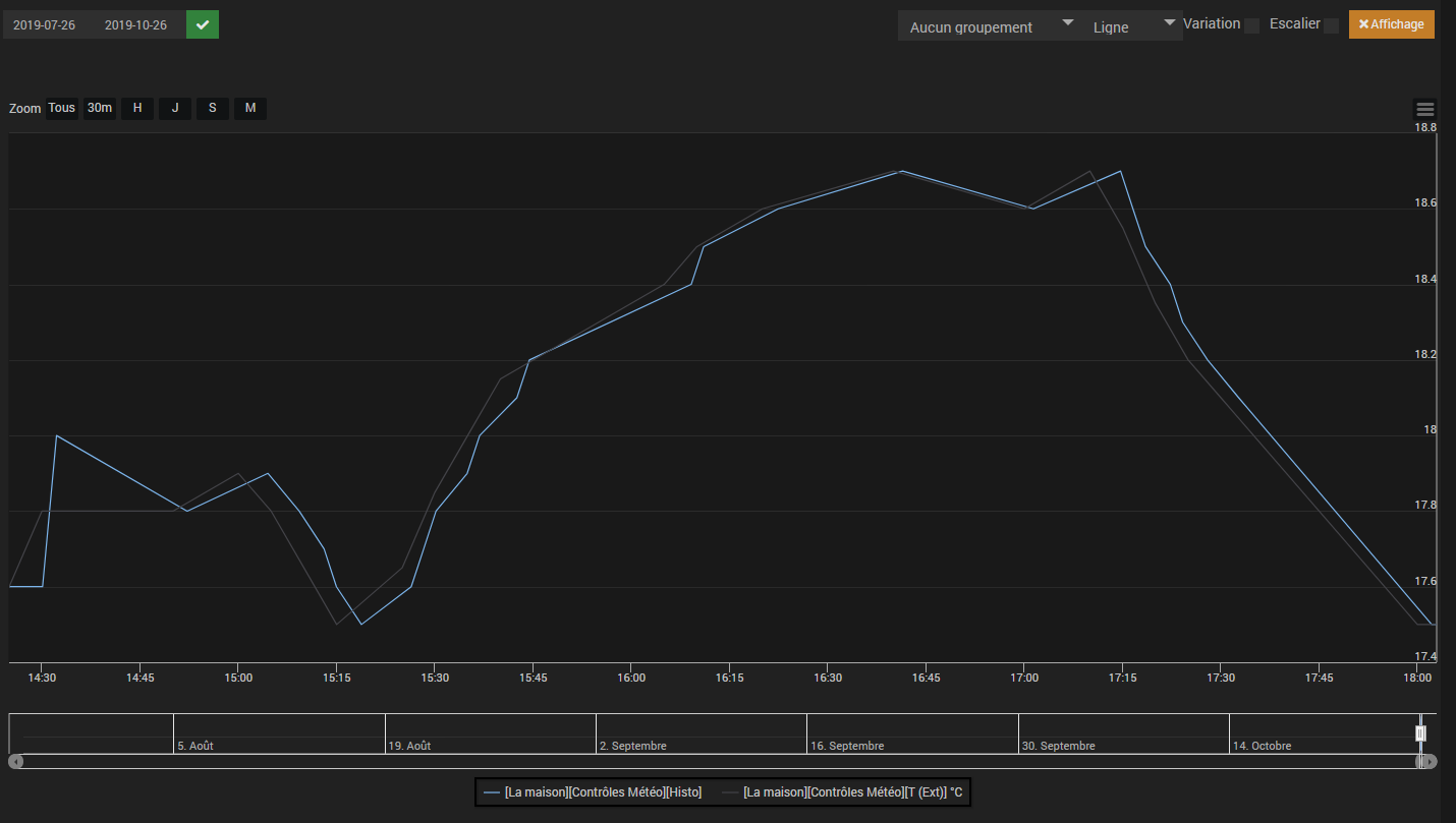

Bon a priori on arrive à gérer la source (lissé moyenne) qui se réplique dans un historique (non lissé)
Edit c’est mieux avec les bons virtuels
HS: ça vaudrai le coups d’avoir des traits plus épais sur les courbes, parce qu’il faut de bons yeux avec la couleur grise
Donc la valeur de la commande, même si elle a un lissage d’appliqué, affiche bien la valeur réelle ?
Oui c’est mon interprétation du graphique :source virtuel 1 qui renseigne le virtuel 2. Le lissage est postérieur pour le graph 1. Inexistant pour graph 2
Je préfère ca, merci pour le test
