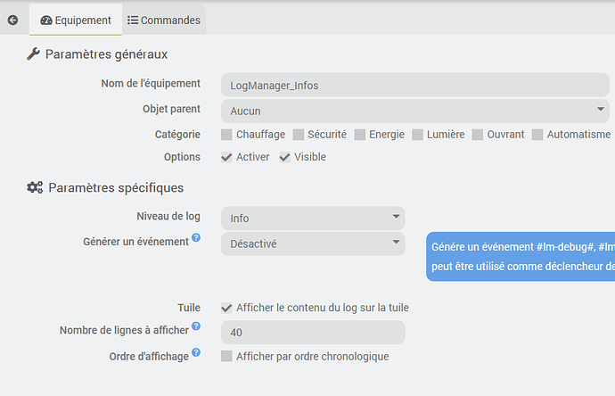

Que fait cette commande ?
Elle écrit le message dans la log LogManager_Infos.
LogManager_Infos est l’équipement créé dans le plugin LogManager :
Après exécution de la commande, on peut voir les messages dans la log LogManager_Infos (menu Analyse/Logs) :
