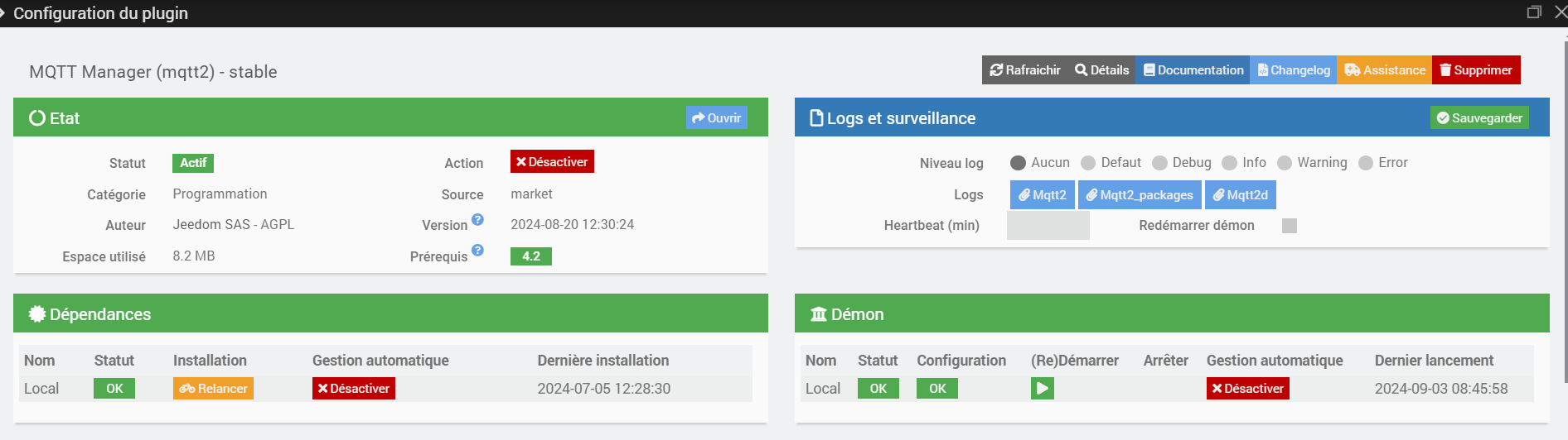

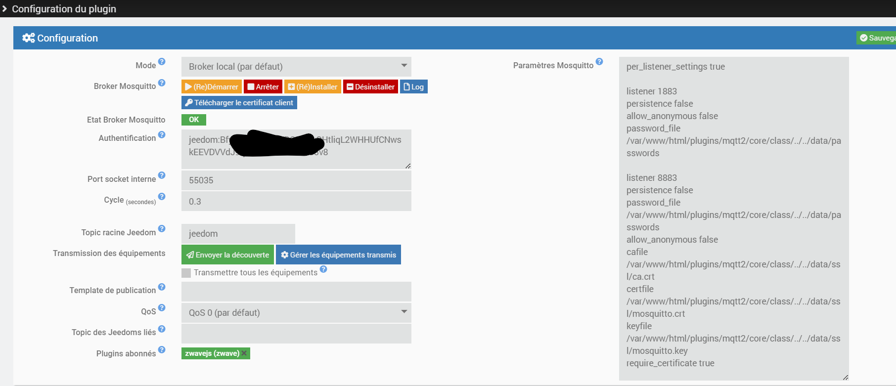

Ci-dessous copie d’écran de ma conf du plugins

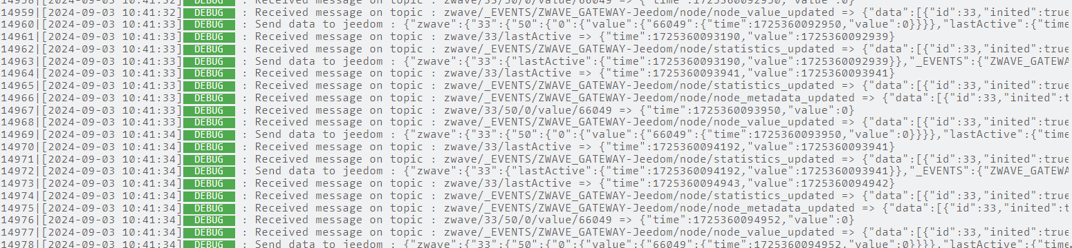

Petite idée de ce qui est contenu dans ce fichier (tout le trafic zwavejs):

Merci Jerryzz,
En effet en redémarrant le demon, j’ai pu changer le niveau de log.
