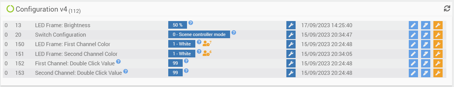

Sur les différentes documentations retrouvées sur internet, je constate que pour allumer et affecter une couleur à l’anneau lumineux, il faut intervenir sur les paramètres 150 et 151 du module.
J’ai retrouvé ces paramètres dans le Module > Valeurs > Configuration V4. Mais je n’arrive pas à changer la valeur avec la clé comme je peux le faire avec les paramètres 13 et 20. A la place, j’ai un icône orange « Paramètre demandé » avec en exposant la valeur demandée :

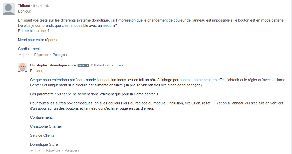

Sur la documentation Domotique-Store, il est indiqué les valeurs possibles « si géré » sous-entendu, par la box domotique.
Il semblerait que certaine personne arrive à commander ces paramètres sur Jeedom mais je n’arrive pas à comprendre comment.

Non, il est sur secteur. Et dans cette configuration, je n’ai pas ce paramètre (ou je ne sais pas où le trouver :confused:).
Je me suis dit la même chose, mais si je viens mettre à jour, de la même façon, le paramètre 13 (Luminosité), cela est pris en compte immédiatement :

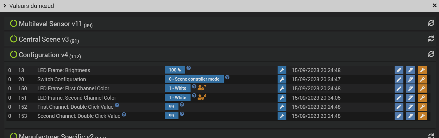

peux-tu montrer les valeurs dans la partie Configuration (112)
J’ai des plug Fibaro et je peux jouer avec la couleur de l’anneau, et la commande est dans cette partie. Je penserais que c’est de ce côté aussi pour les walli
Je n’ai pas plus de paramètres que ceux là :
A moins que tu parles d’autre chose ?

J’ai ce produit, il semble que la gestion des couleurs soit possible uniquement par une box fibaro.
Possible aussi que ce soit un bug.

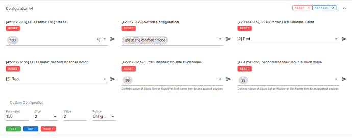

Il faudrait tester en changeant le paramètre « manuellement » dans l’interface zwavejsUI.
je te fais ce test la, mais de mémoire il me semble que ca ne fonctionnait pas
edit : ca ne fonctionne pas , ca met une erreur " update value error "
Avec une size de 2 justement?
Non je suis passé par l’interface.
Je test et reviens vers toi
J’ai testé avec la commande manuel, size de 2 et différentes value, ca reste définitivement éteint…
Edit : j’arrive a changer les valeurs des paramètres 150 et 151 mais l’anneau reste éteind malgré une alimentation secteur, l’anneau ne s’éclaire que lors d’une action (en vert).

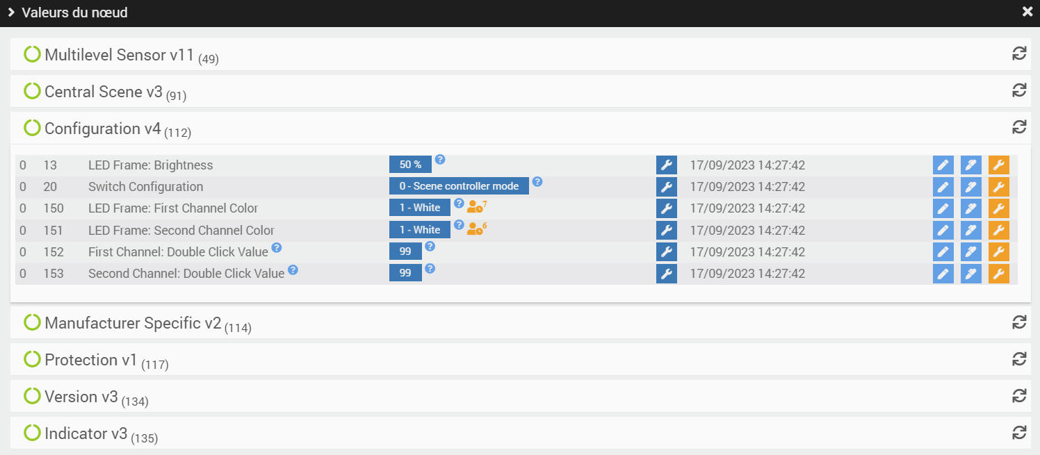

Avec plus de recherche, je fais le même constat. La commande se met à jour si on vient la modifier manuellement en changeant la taille (cette problématique a été remontée dans Github - n°89999, je ne sais pas si c’est la bonne méthode ?!?).
Toutefois, l’anneau ne s’allume pas.
D’après ce que j’ai compris de la documentation, par défaut, l’anneau devrait être allumé en blanc. Ce n’est donc pas le paramètre du changement de couleur qui n’est pas opérationnel, mais celui qui demande à l’anneau de s’allumer.
Mes recherches se sont orientées vers la classe commande INDICATOR. Et là aussi, il y a un ticket Github - n°90000.
