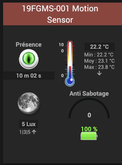

Après ma bascule en V4 je cherche à remettre à jour mes widgets.
J’arrive sur la partie anti sabotage de l’oeil Fibaro et je ne trouve pas de widget info numérique pour afficher une image simple type gyrophare éteint ou allumé.
L’image est présente dans cmd.action.other.Multi-action-Defaut dans le répertoire alarme.
Par contre je n’arrive pas à adapter les widget de JAG pour ce point là.
L’info numérique varie de 0 à 255.
Comment faire pour utiliser le widget de JAG mais en numérique ?

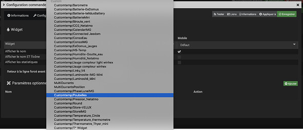

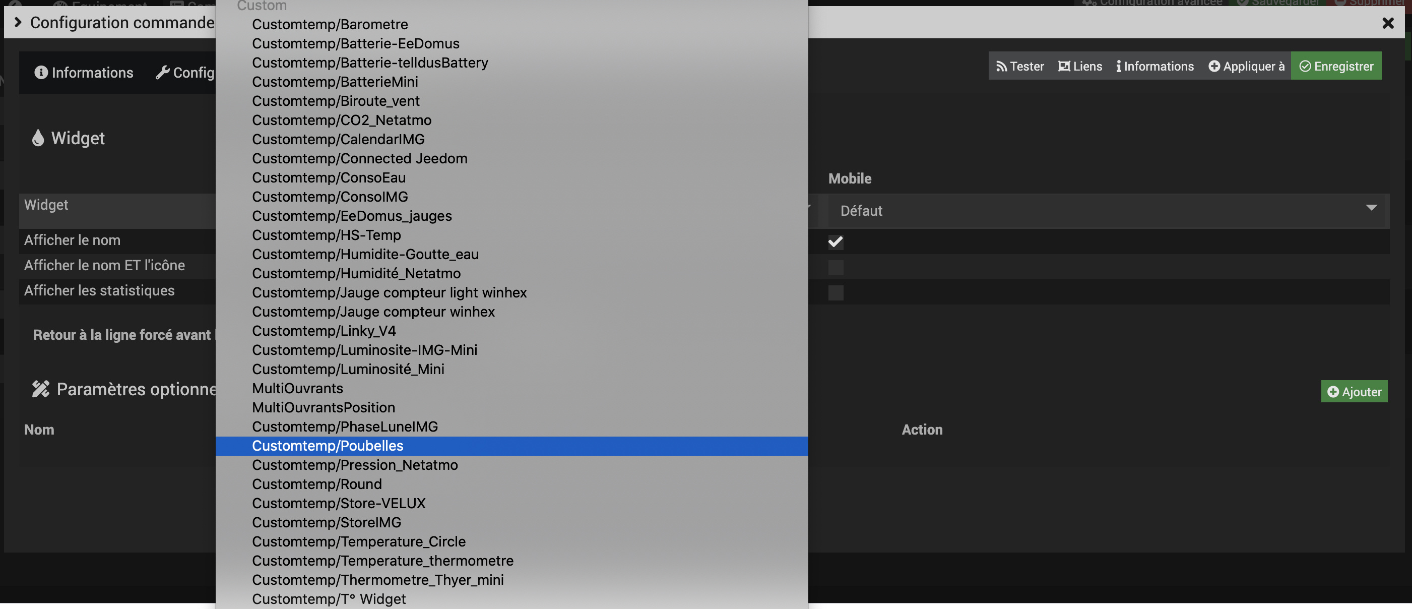

En info numérique je n’ai à aucun moment dans les widget Customstemp le multiInfo (ou similaire) pour avoir ensuite accès à un choix d’images que je pourrais prendre dans le dossier alarme.

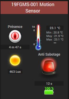

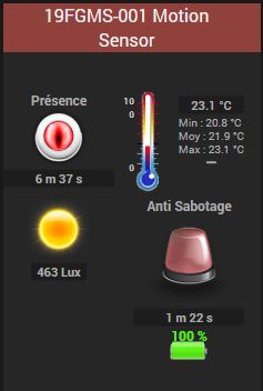

Il semble que je sois arrivé à modifier les éléments pour que cela fonctionne comme je le souhaite.
Capture Capture
Je ne crois pas que cela soit académique mais cela marche pour le moment :slight_smile:
J’ai changé les chemins des images dans le code, j’ai mis valeur_0 à 0 et valeur_1 à 255 plus le logoTime sur duree et cela donne les visuels postés
