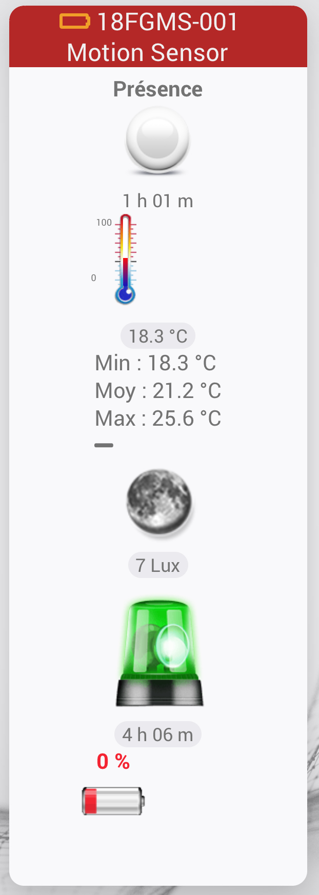

J’ai changé la pile sur un de mes fibaro oeil pour la 1ère fois et malgré le changement l’info batterie reste à zéro mais l’ensemble des paramètre semble fonctionner !
J’ai forcé le changement de pile après quelques jours via configuration avancés → Alertes mais rien çà faire non plus.
Est-ce que vous avez déjà eu le cas ? Comment avez vous fait pour y remédier ?

Bien j’ai un peu tout tenté hier soir et ce matin rien à faire toujours à 0% !
J’ai même relancer les dépendances, tenter de l’exclure (j’y suis pas arrivé d’ailleurs), fait le refresch etc…
C’est toujours pareil 0% et le reste fonctionne très bien !
