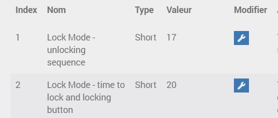

j’ai configuré ma télécommande Fibaro Keyfob comme ceci :
mais elle ne se verrouille pas automatiquement au bout de 20 secondes comme je m’y attendais, ai-je loupé quelque chose ?

Comme vous pouvez le voir sur mon Screenshot précédent j’ai bien défini ce paramètre avec la valeur 20, donc la télécommande devrait se verrouiller automatiquement après 20 secondes pourtant ça ne fonctionne pas…
