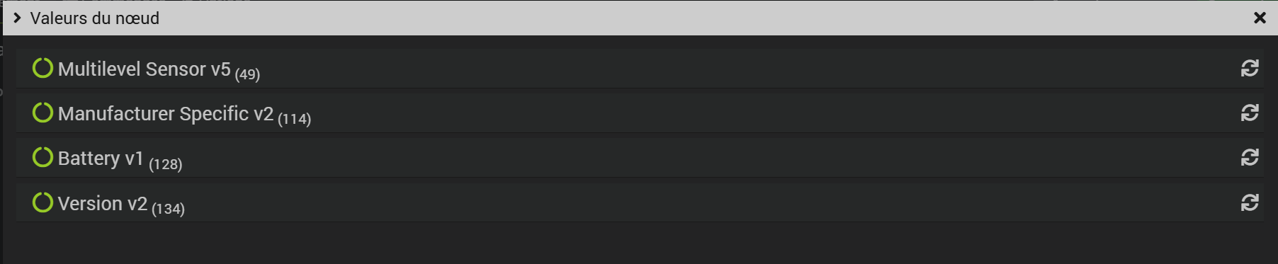

Bonjour @Madcow
Voici :
Cela me semble correcte, par contre, on dirait qu’il manque des info dans les valeurs du noeud :
Multilevel Sensor v5 (49)
0 Air temperature Air temperature 22.38 °C 25/02/2025 09:32:23

Capture d’écran stp pour le 113 sinon c’est illisible et je ne peux pas t’aider.
En effet ta commande n’est pas correcte (et aussi celle de Sabotage).
Celui là n’a même pas de 113 pourquoi ??

Refaire une interview du module.
Si le 113 n’apparaît toujours pas il faudra exclure/inclure le module.
Dans la partie propriété des commandes il faut ajouter :
  • pour Fuite : Water Alarm-Sensor status
  • pour Sabotage : Home Security-Cover status
