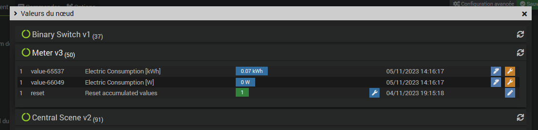

Je rencontre un problème avec mes 2 switchs FGS213 sous zwavejs (chip firmware version 3.3). Tout fonctionne excepté l’information puissance qui reste à 0.
Par contre lorsque je consulte l’historique de la puissance j’ai bien les bonnes valeurs.
L’historique est à jour mais la valeur instantanée du widget reste à 0.
Ci joint la photo du meter V3 qui montre la puissance à 0.
A noter que je n’avais pas ce problème avec l’ancien plugin zwave.
Quelqu’un a t il rencontré ce problème ?
Merci de votre aide

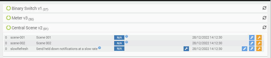

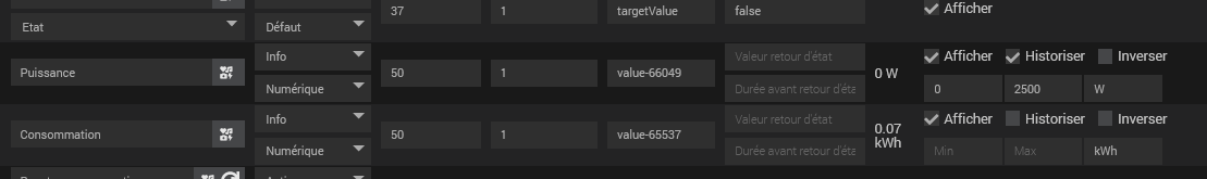

montrez une capture des commandes
probablement que la commande n’est pas paramétrée comme la valeur
instance 1 dans valeur
La commande puissance est bien paramétrée à 1

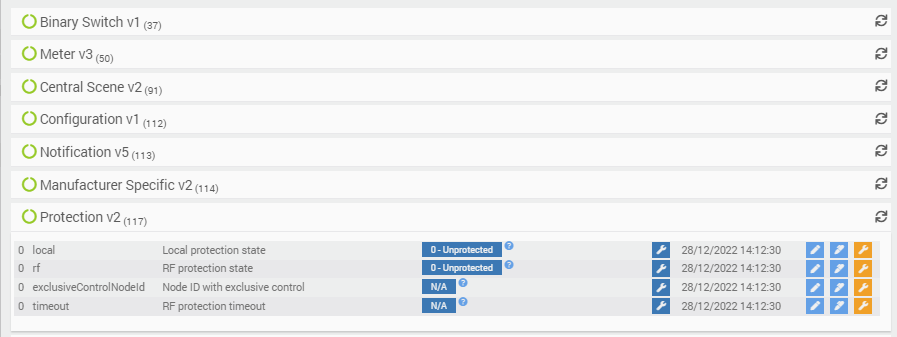

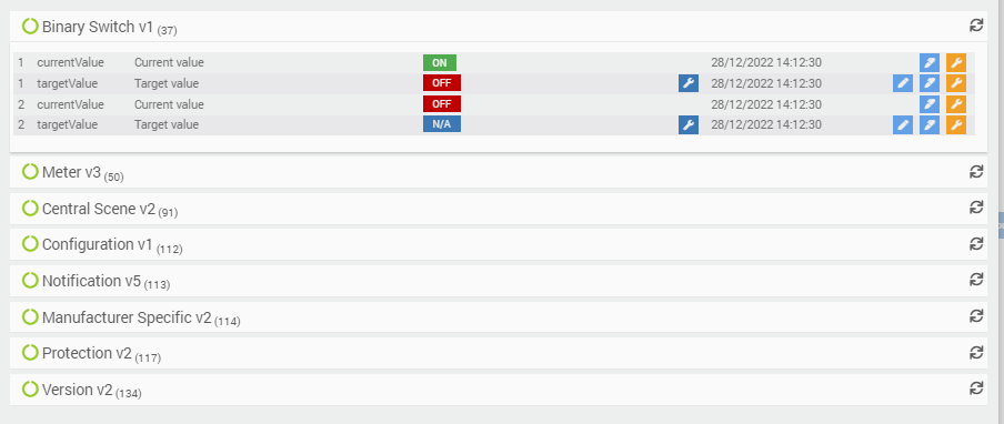

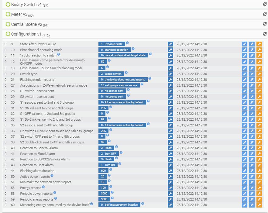

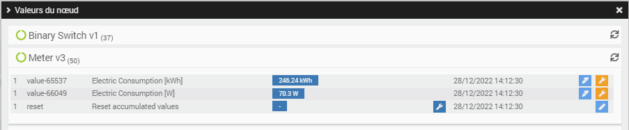

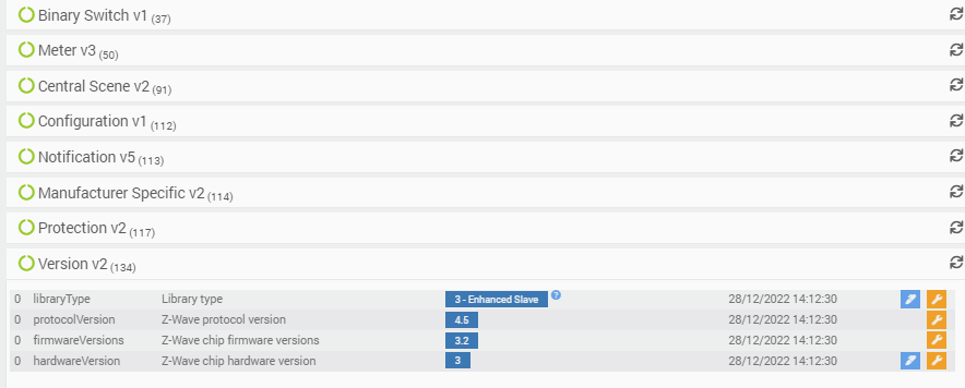

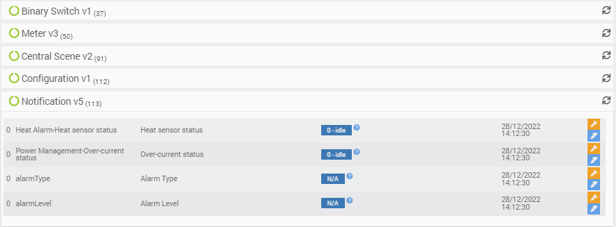

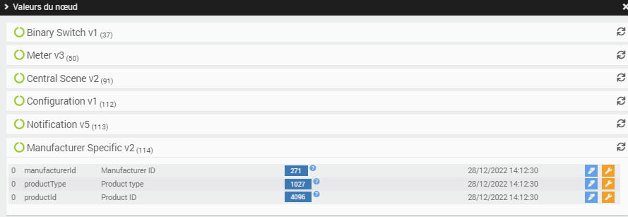

Pouvez-vous montrer toute les parties dans valeurs?

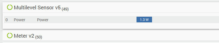

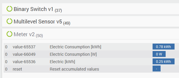

Si je compare avec une prise wallplug fibaro j’ai la même chose que vous dans la classe 50 et la valeur ‹ value-66049 › ne donne rien.
La partie puissance est dans la classe 49 et là j’ai bien ma valeur mise à jour
NB n’étant pas le même module c’est peut-être inutile mais je pense que çà mérite d’aller voir les autres onglets
Mes 2 switchs alimentent des convecteurs électriques basiques.
Curieusement si j’actionne le ON la puissance bascule sur 1.8W qui correspond a la consommation de l’état de veille.
Si j’actionne le OFF la puissance bascule bien sur 0 W.
Par contre lorsque le thermostat du convecteur déclenche et que le convecteur monte en puissance la valeur ne change pas et reste à 1.8W.
Lorsque je consulte l’historique puissance j’ai par contre les bonnes valeurs : 1000W…etc
Tout fonctionnait parfaitement avec le plugin openzwave.
si je me fie à ce post(et le s captures écran) en effet votre commande est correcte.
Le pb est donc ailleur
