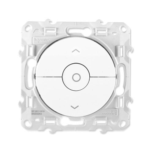

schs520208-schneider-odace-interrupteur-volet-roulant_1
je pense que c’est le meme probleme que moi, il fallait que je sois en position 0 pour pas avoir ce bug
Je suis passé en 2 boutons, et la plus de pb :slight_smile:
c’est ceux la que j’avais :slight_smile:
j’ai pris la version 2 boutons

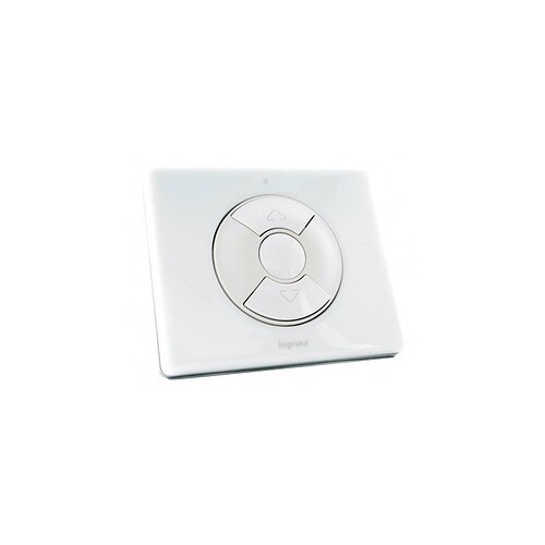

Chez moi avec des celianes trois boutons, celui du milieu sert à rien.
Mais il y a plusieurs types de trois boutons, certains sont monostables, les miens le sont, d’autres bistables.
