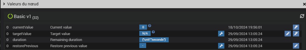

Je regarde les valeurs de noeud et je vois que la valeur current value dans Basic 1 change d’état de 0 à 255 quand il y a une présence.
La commande présence déjà créée elle ne bouge plus, elle reste à 0.
J’ai essayé de créer cette nouvelle commande mais je ne dois pas savoir comment faire même en passant par la création automatique de la commande. Dans la commande créée la valeur ne change pas alors qu’elle change dans les valeurs du noeud. Je ne sais pas si c’est une bonne idée d’essayer de faire cela et je ne sais pas ce qui a pu provoquer un changement de comportement même si le 08/10 (date du dernier événement) j’ai mis à jour le plugin MQTT Manager qui est en lien avec Zwave JS.
