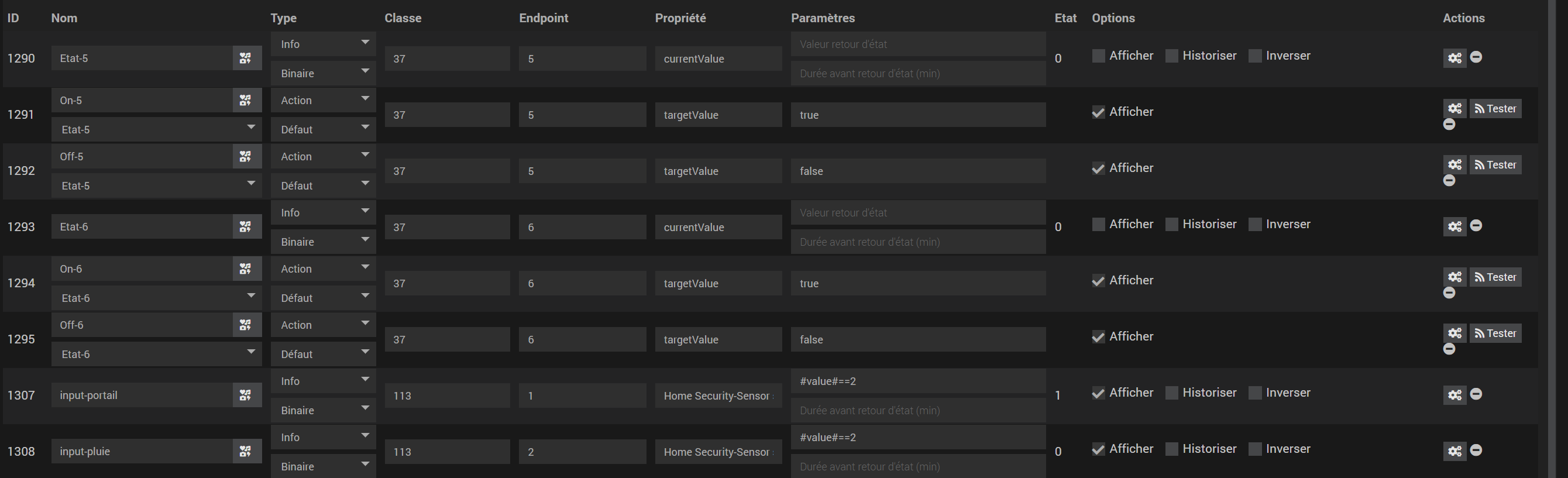

Un module me pose souci c’est le FGBS222 que j’utilise sur mon portail.
J’ai fouillé dans le forum mais un problème ne trouve pas solution.
Le module fonctionne et je peux commander les sorties et reçoit bien les valeurs des capteurs mais seulement via le widget du module.

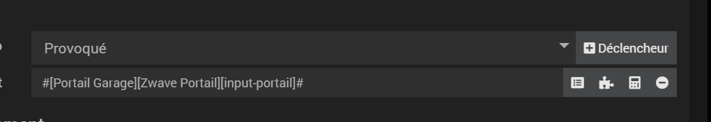

Les états des entrées ne sont pas prises en compte dans mes scénarios.

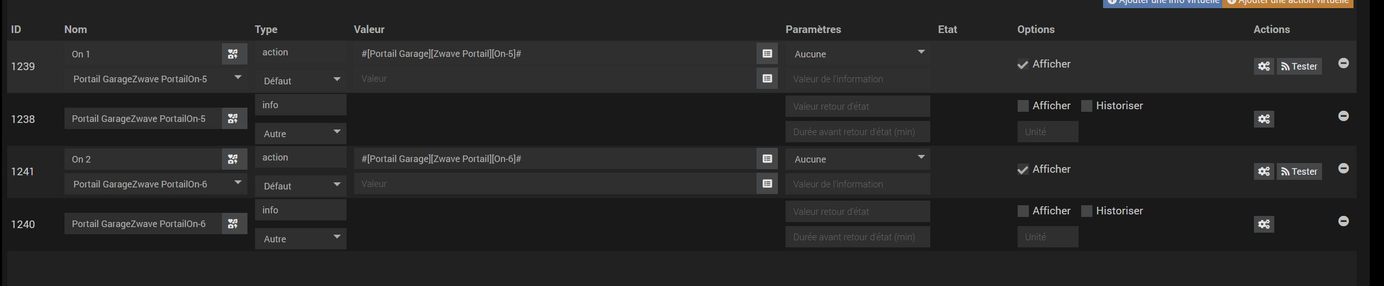

J’ai créé un virtuel pour actionner les relais mais rien ni fait.
Aucune commande ne fonctionne.
Je pense à un soucis de configuration avec MQTT (que je découvre)
Je vous joints des copies écran des mes configurations.
Si une âme charitable peut passer par là.
Merci d’avance
bonjour
j’ai un fgbs et cela fonctionne.
la différence que je vois avec vos captures c’est « value »==2 que je ne mets pas sur le champ retour d’etat mais dans la conf de la commande (roue crantée à droite) et dans l’onglet configuration dans le champ Formule de calcul

Le support a fini par trouver.
Voici la réponse du support elle pourra peut-être en aider quelques-uns :
Si deux espaces dans le nom du module alors bug scenario.
BUG scenarii · Issue #2668 · jeedom/core · GitHub
