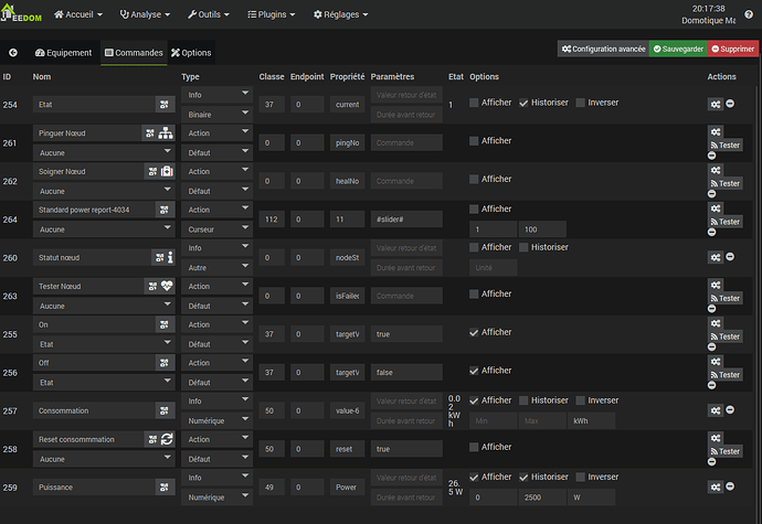

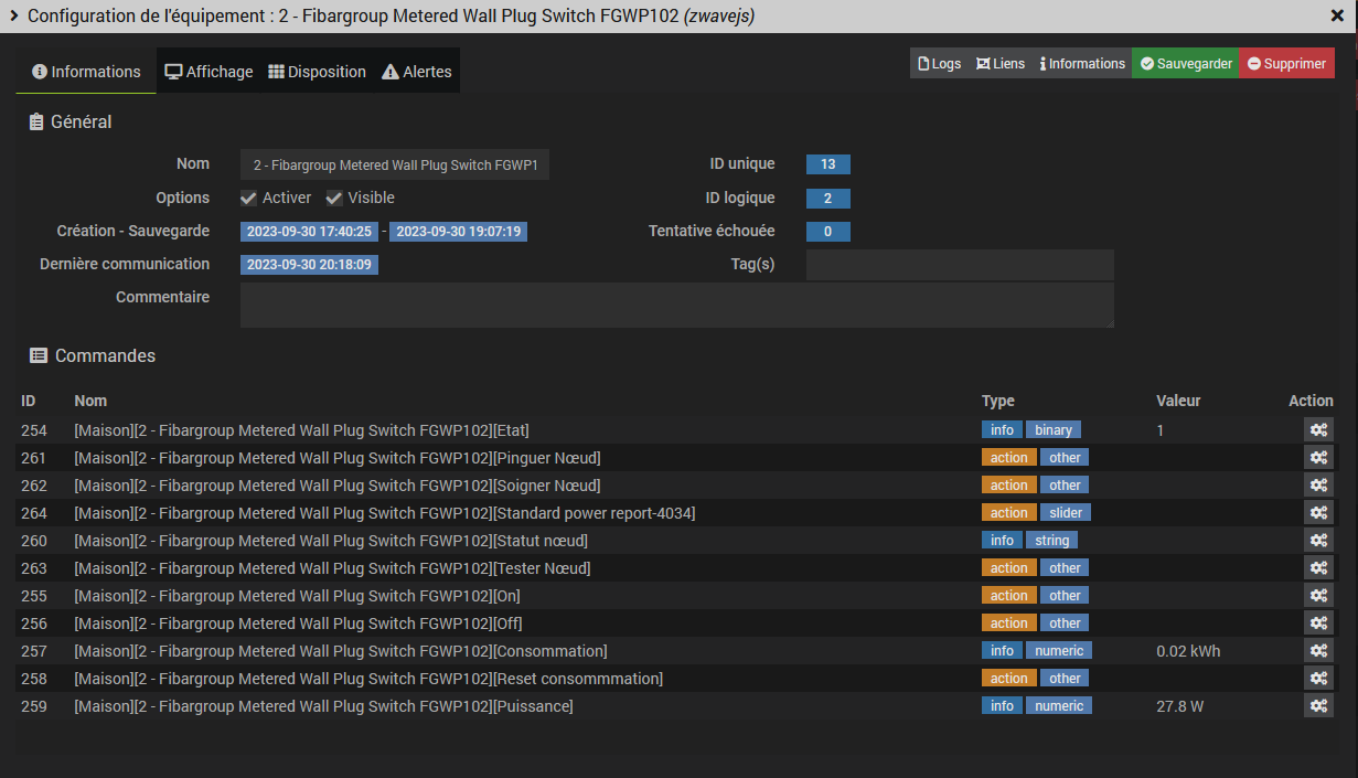

J’ai un soucis avec la mesure de puissance (ID 259 du plugin) renvoyée par ma prise connectée Fibaro FGWP102.
La prise apparait bien dans le réseau zwave et j’accède bien à son plugin logiciel dans jeedom.
La valeur de puissance remontée est de 27 W alors que j’ai un PC fixe+ ecran et un box branchée dessus. On devrait donc être autour de 300 W au moins.

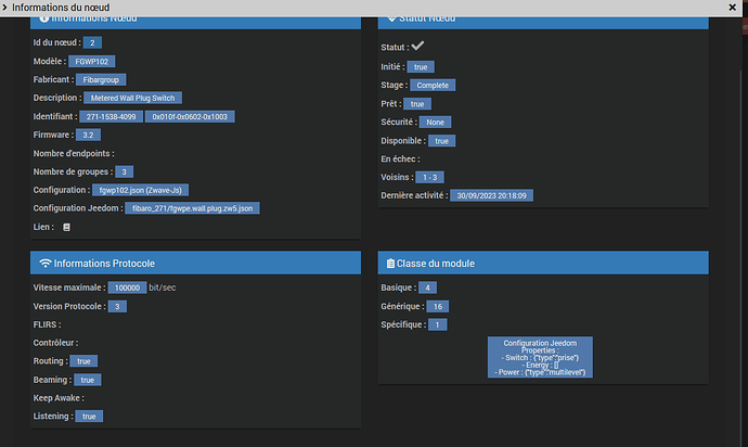

La prise est connectée via un controleur USB AEOTEC Z-stick GEN5+.

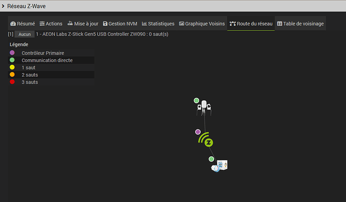

Elle se trouve à 1 m du dongle USB AEOTEC ( 126 dBm)
Jeedom (dernière version) est hébergé sur un raspberry 4 avec disque USB.
