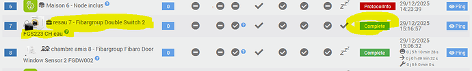

suite au passage en PI5 et du coup migration de zwave vers zwave JS je galére avec un module FGS223 .
il est bien reconu par le plug in
mais aucune action ne fonctione
j’ai deja regardé les autre post , eteindre , exclure ré inclure … rien ne fonctione
une idéee de ce que je peut encore test avant de le jeté par la fentre ?

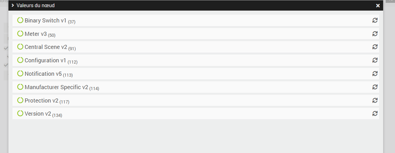

En 1er lieu as-tu vérifié que tu avais bien la classe 37 qui apparaissait après avoir cliqué sur le bouton bleu Valeurs ?

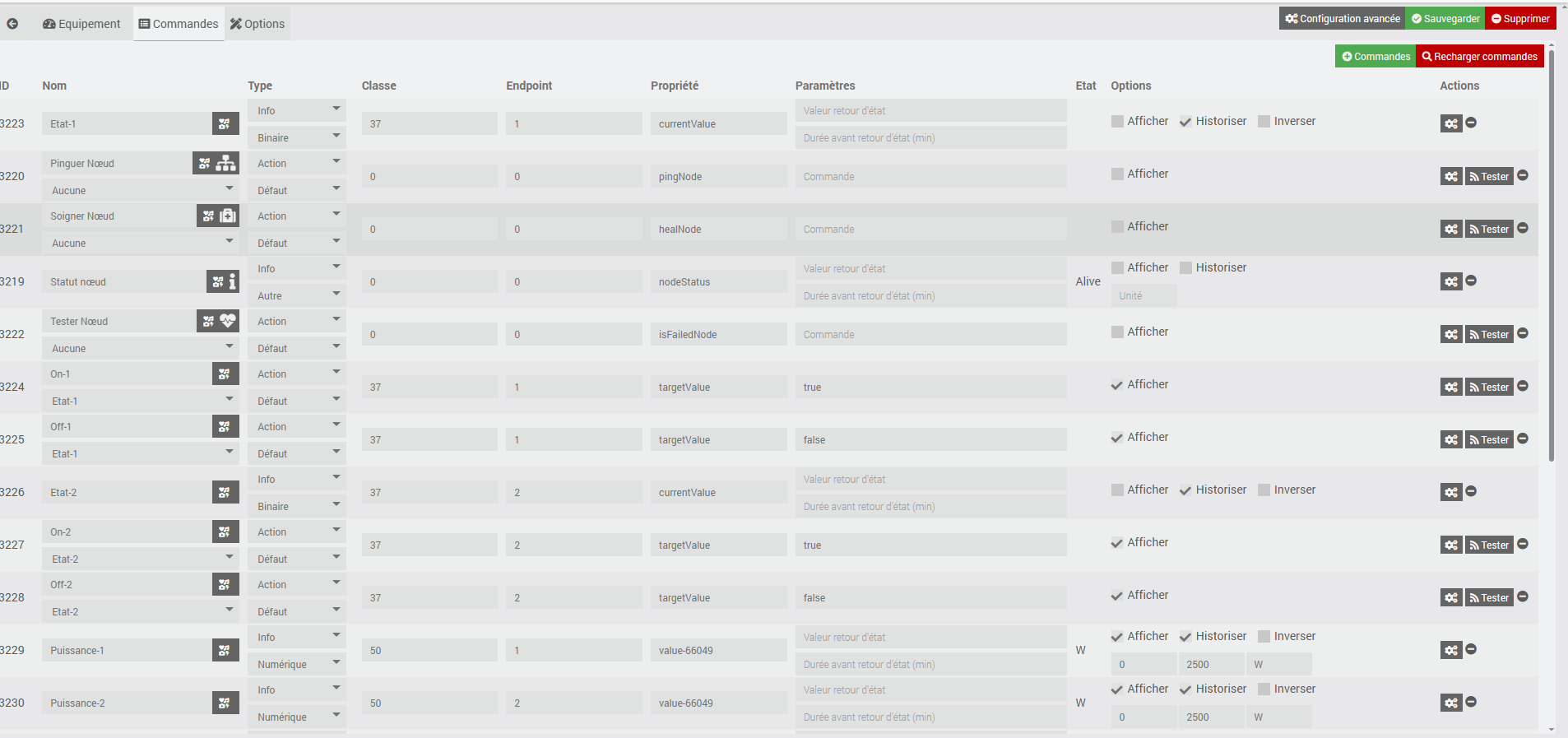

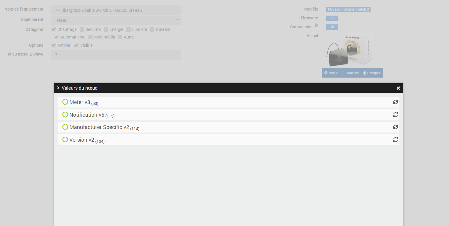

j’ai cela dans le bouton valeur
dans une de mes capture j’ai bien des ligne en classe 37 .
Oui mais si tu n’as pas la classe 37 dans Valeurs les commandes ne risquent pas de fonctionner.
Voir le sujet que j’ai mi en référence : essayer d’exclure/inclure au plus proche du contrôleur de manière à avoir la classe 37 présente.

j’ai finalement fait 3 fois inclusion et il a fini par remonter les infos il a changé d’ID aussi au passage . vue ce que j’ai comme commande sur un chauffe eau je faire refaire ma prog et cela devrais fonctionner
